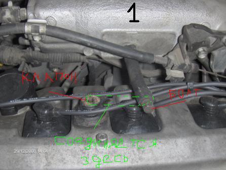

Нарисунки черная цифра "1"что это заблок. хочу знать что мне там болтом заткнули??? болт ниже красным помечен!!
HPIM43941.JPG [ 29.23 KiB | Просмотров: 5707 ]

???http://avensis.org.ru/forum/viewtopic.php?f=1&t=504???
1 - Впускной коллектор

Заткнули болтом вентиляцию картера .
Как оно работает ----> http://www.4diesel.ru/article_176.html
Что с мотором при неработающей вентиляции (Сузуки, но это не важно, принцип одинаков) ----> http://www.suzuki-club.ru/forum/showthread.php?t=26520
Видны большие говны в моторе...
Я жеж вроде ранее говорил по этой-же теме , что нуно прикупить клапан и шлангчик и восстановить соединения.
Под цифрой " 1 " - впускной коллектор (просто пустая ёмкость с одной большой дыркой (вход воздуха) и четырьмя выходами (в цилиндры))
