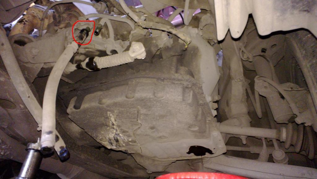

Слил масло примерно 4 литра ,шланги сдернул в коробку, продувается только один видимо который на слив ,второй глухо ,не продувается.На ночь оставил пусть стекает масло ,завтра сниму поддон снимки вечером.
Комментарий к файлу: Трубка которая не продувается.

Продувай именно на радиаторе шланг.
Левая трубка, если не ошибаюсь, и не должна продуваться на коробке

Всё остальное продувается ,кроме этой трубки.

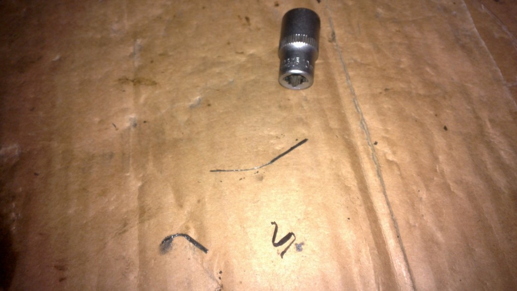

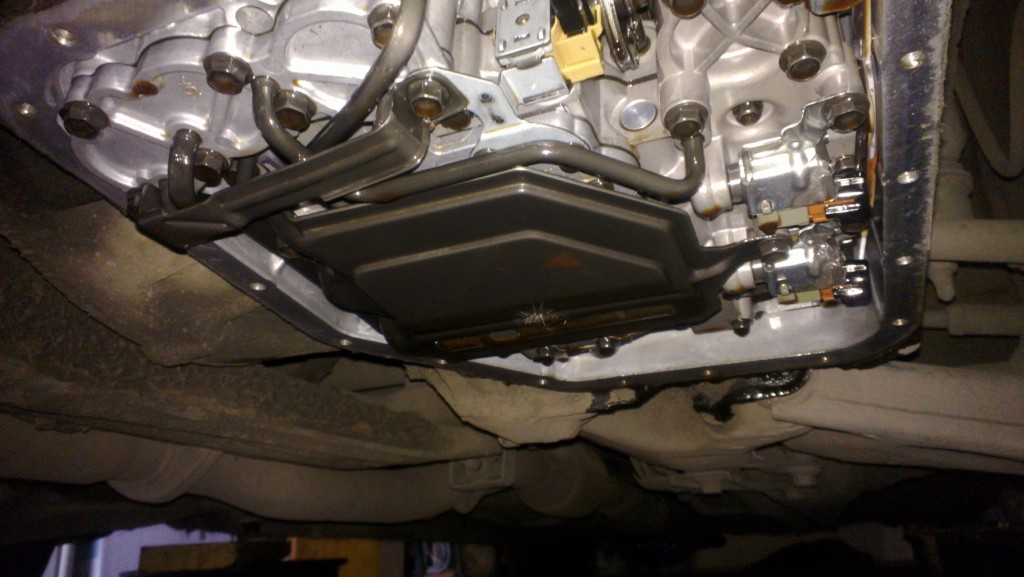

Сегодня было время ,снял поддон на акпп ,достал фильтр ,стружка присутствует ,также присутствует блестки бронзовые .В слитом масле стружки нет ,опускал магнит чистый .
Фильтра в магазине в наличии не было ,поэтому разобрал старый, достал сетку и промыл "Правда у меня и особой надежды не было ,что поможет" поэтому старался сводить затраты к минимуму ,5 литров декстрона 3 .1000 руб.и то из интереса ,да и надежда умирает последней .
В итоге ,после того как залил масло ,завёл ,стали включаться передачи ,передвигаться не пробовал ,машина была на подставках и время поздновато ,завтра попробую.
