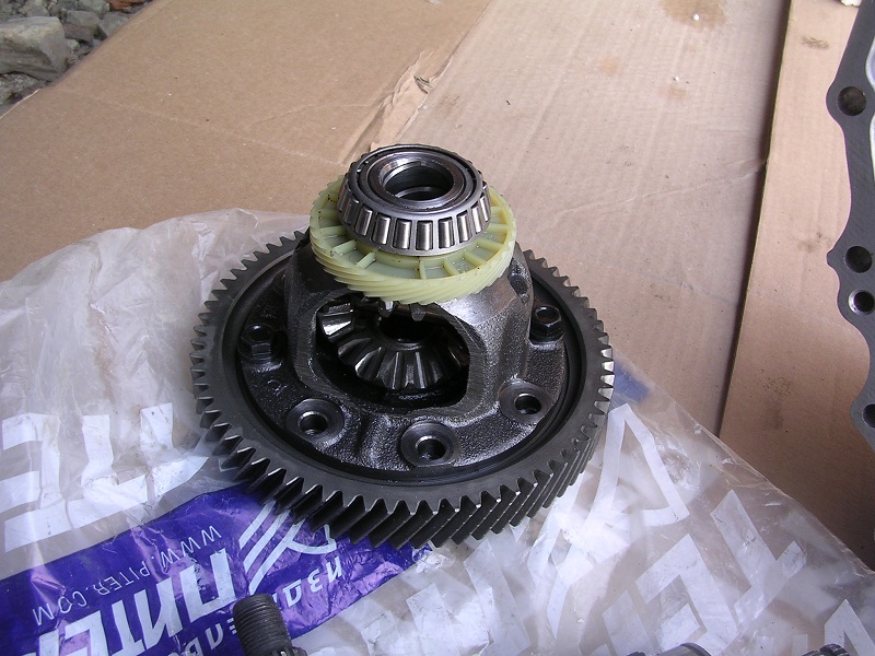

Должно быть оно:
DSCNa4647.JPG [ 187.85 KiB | Просмотров: 9617 ]
Avensis 1997, 7a-fe, МКПП, комплектация sol.

Sfekss писал(а):
последний достали, покрутили, приборка показала скорость
Как это стыкуется с:
Sfekss писал(а):
сказали что там был червяк и он умер
Если бы в коробке испортилась шестерня спидометра, приборка ни при каких обстоятельствах не показала бы скорость. То, что ты на фото приводишь - диффер. На работоспособность спидометра влиять может только пластиковая шестерня от него.
Логика подсказывает, что если поставили датчик и появилась скорость, значит проблема была в датчике, а не в коробке.

Вот пластиковую шестерню я и имел ввиду. Червяк - червячное соединение. Датчик вынимали из коробки и крутили руками шестерёнку на нём - приборка показывала скорость, значит, что-то не крутит эту шестерню в коробке. Скорость показывало только на вынутом датчике и прокрутки шестерни датчика, когда поставили обратно, спидометр так и не ожил. Получается, червяк умер и проблема(судя по сохранности граней на шестерни датчика) с шестернёй которая в коробке.
Фото я взял из интернета, поэтому целиком с дифом. И хотел удостовериться у знающих людей, что это именно та шестерня с фото мне и нужна, вроде как она контактирует с датчиком.
А.. вот теперь всё сходится. Тогда надо будет снимать коробку и разбирать её. :(

Ребята, выручайте дурака ещё раз:
подскажите код подшипника, который сверху на шестерне стоит. Мастер сказал пилить его придётся.
Ну или подскажите, где находите все эти коды? Буду очень благодарен.

Был сегодня в офисе экзиста, смотрели где только можно, нет подшипника :(
Даже по схеме крайней идёт шестерня спидометра.
Может найдётся тот кто уже менял её и подскажет, можно ли это сделать не разбивая подшипник???
90368-38010 Мне видно на обычной схеме джапанкатс.
Спасибо за поиск, но меня здесь смущало только одно: в гугле по картинкам подшипник по этому артикулу идёт закрытый, а на фото он открытый. Сейчас ещё раз прошерстил интернет, поговорил с мастером, оказывается, что подшипник этот из двух раздельных частей состоит...
Всё заказал+кучу сальников. Менять, так всё сразу :)
