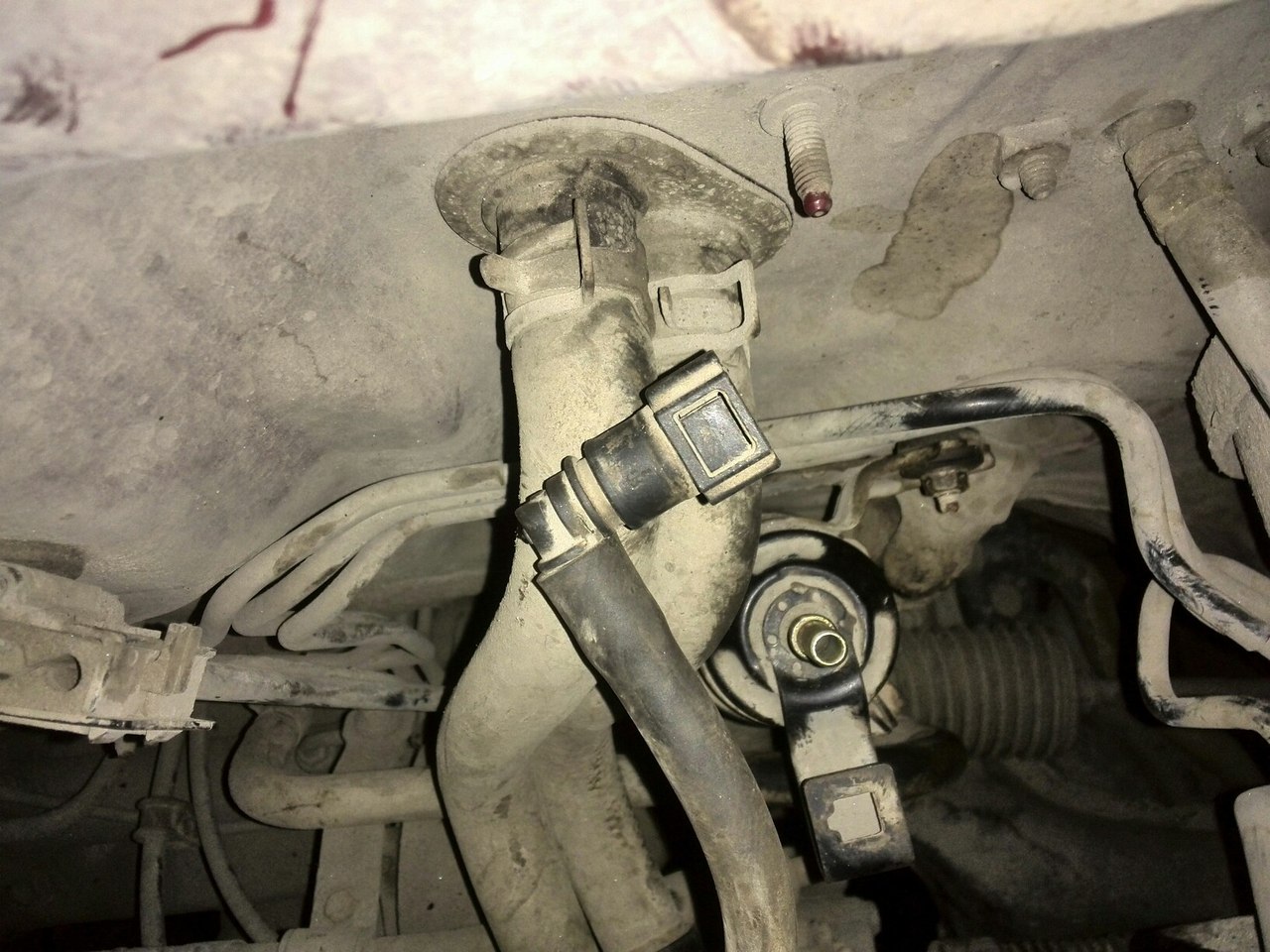

Здравствуйте! Вот появилось время скинуть небольшой фотоотчетец по промывке форсунок винсом прямо на машине. У меня на машинке стоит фильтр со своебразным концевичком и специальной фишечкой на него.
Комментарий к файлу: фишка и фильтр в разомкнутом состоянии.

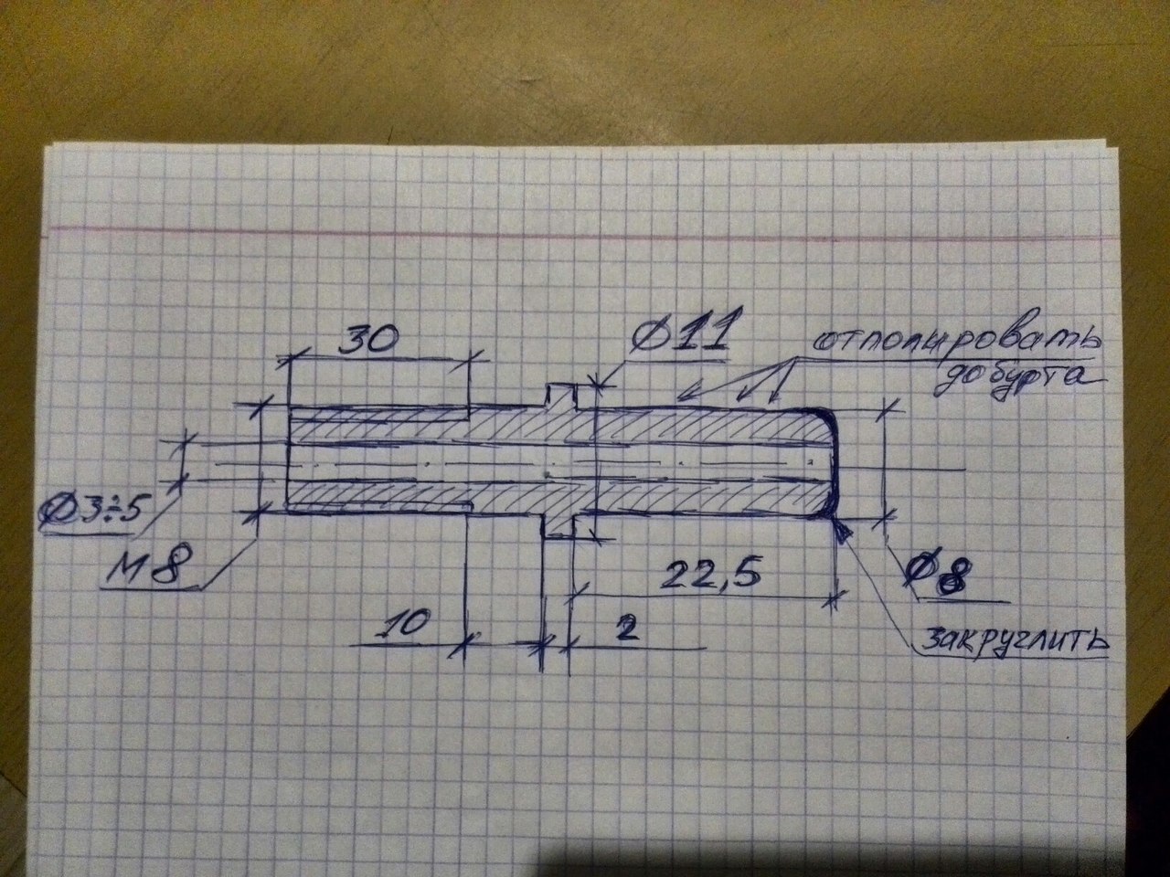

потом я заказал у токаря переходничок. с одной стороны резьба м8, с другой стороны копия концевичка с фильтра. прилагаю технический рисунок.

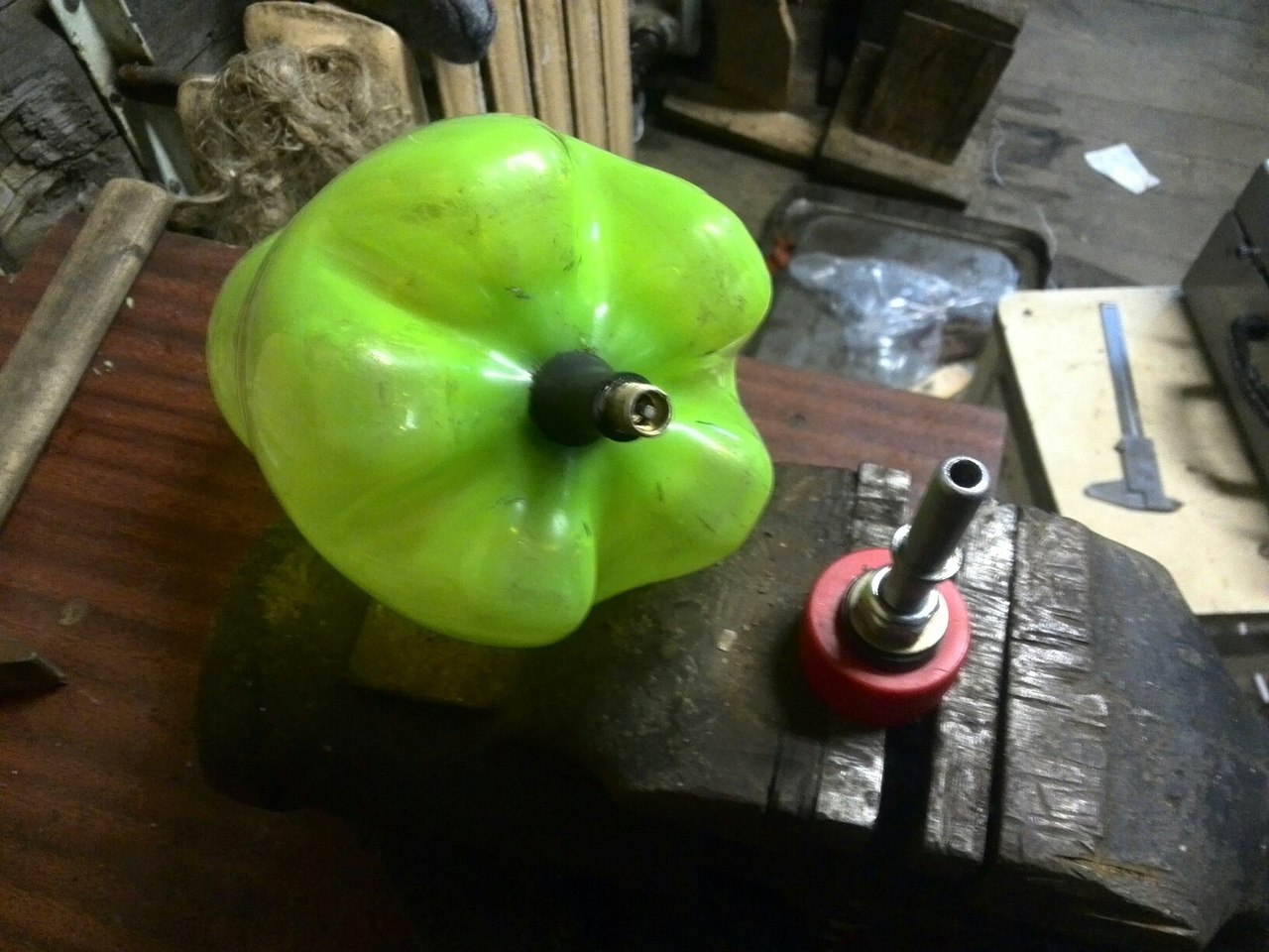

затем вкрутил эту деталь с помощью двух шайб, двух гаек и двух прокладок в пробку полторашки. а в заднице самой полторашки просверлил отверстие и вставил автомобильный ниппель.

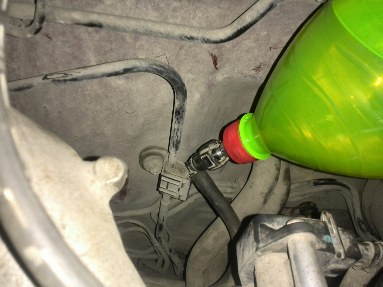

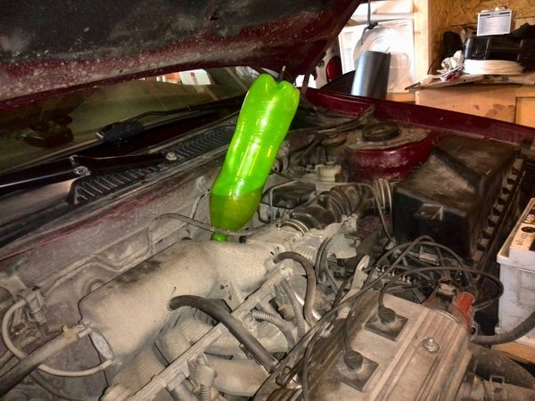

наполнил бутылочку литром винса, закрутил пробочку посильнее, аккуратно вставил в фишку фильтра и перевернул полторашку, накачав туда давление 3 кэгэ.
_oidWNFDaqM.jpg [ 180.91 KiB | Просмотров: 10277 ]
 Заголовок сообщения: Re: промывка топливной аппаратуры винсом
СообщениеДобавлено: Чт июн 18, 2015 7:00 pm
Сообщения: 67
Откуда: Африканда
И тут началось волшебство. НО САМОЕ ГЛАВНОЕ!!!!!!! ОТСОЕДИНИТЬ ФИШКУ С БЕНЗОНАСОСА!!!! СЛЕВА НА БАКЕ ПОД ЗАДНИМ СИДЕНЬЕМ!!! РЕЛЕ НАСОСА Я НЕ НАШЕЛ!!! :eek:
Завел машину. Первые несколько секунд двигатель работал ровно, затем стал троить, потом двоить, потом, не побоюсь этого слова - однорить!! :D :D :D . Чуть не глохнет. Попробовал газовать, провалы жуткие. поработав (если это можно назвать работой) пару минут, заглушил движок и оставил все откисать. через полчаса завел, такая же жуткая картина!!! Опять час простоя и снова пуск!! получше и на газ реагирует побыстрей. Глушу. Опять час откисаем. Все время проверяем давление в полторашке. В это время шаманил подвеску, так что время для откисания было предостаточно. :whistlin: . работа пять минут, стоп, час отдыха и когда мотор стал адекватно работать, во время работы движка две три прогазовки до 5000 оборотов секунд пять. Когда машина поглотила литрович винса, скинул давление в бутылке, поставил все на место и завел. троит, двоит, но потом чух чух - все пришло в норму.
