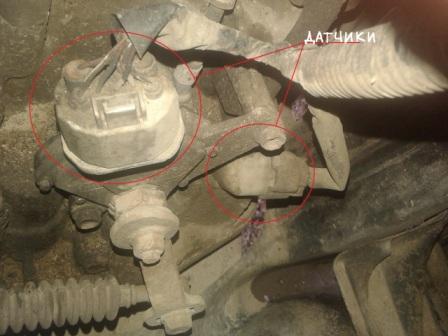

И, что за датчики находится на АКПП, за что они отвечает?? Может дело в одном из них??

вроде как клапан управления давления магистрали в акпп, но дело не в нем.
а так помимо маркировки a241e, есть еще и различия в последних цифрах, например a241e-03. последние цифры как раз и отвечают за длину передач
Отвечает за зажигание лампочек на приборке в соответствии с выбранным режимом и берет сигнал блокировки запуска двигателя в на режимах кроме N и P.

Dieselpower
лампочек, которых только нет в панели)
вопрос был про разъем, кт левее выключателья запрещения пуска
