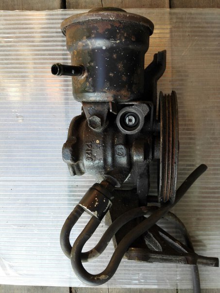

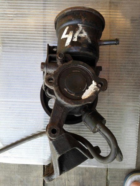

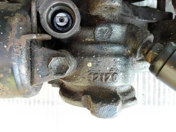

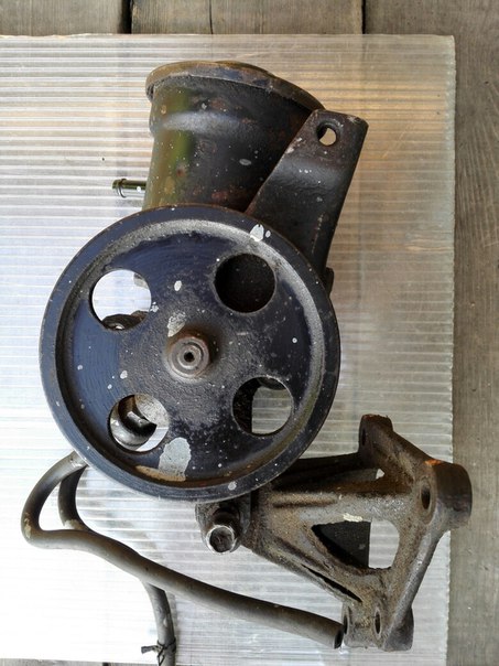

Привет подскажите с какого двигателя ГУР? автомат механка?

4 а-фе скорей всего,а разве есть разница автомат или механика?
 Заголовок сообщения: Re: С какого двигателя ГУР?
СообщениеДобавлено: Ср июл 29, 2015 5:32 pm
Сообщения: 529
Откуда: г.Ярославль
Имя: CharleshawOB
4a-fe вроде если подумать логически по маркировке с разбора
СообщениеДобавлено: Ср июл 29, 2015 5:59 pm
Сообщения: 203
Подходит на 4А, 5А, 7А, автомат/механика - без разницы, с кронштейном можно ставить вместо нашего ZF.

Мне на 4 афе не подходит с ОАЭ привезли
СообщениеДобавлено: Ср июл 29, 2015 6:52 pm
Сдается мне, там кронштейн задом наперед поставлен :)

У меня аппендикса с трубочками нет, и крепление шире
СообщениеДобавлено: Сб авг 01, 2015 7:07 pm
Аппендикс с трубочками выкручивается, и вместо него вкручивается датчик давления с родного насоса. Про крепление не понял. В каком месте шире?

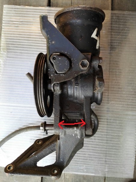

55.jpg [ 92.81 KiB | Просмотров: 7921 ]
Здесь
СообщениеДобавлено: Вс авг 02, 2015 9:37 am
Так можно ведь кронштейн поставить вместе с насосом, не?

Имя: Andreyrd
Полагаю можно, у меня в насосе не стоит датчиков ни каких..
