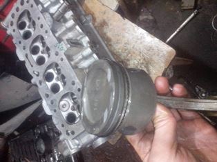

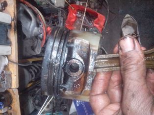

вариант первый- перепутали шланги вентиляции картера, с .... "рециркуляцией отработанных газов чтоль" вот тут народ поправляйте, выручайте)))
вариант второй- грустный, колечки неправильно выставили, могли тупо замок к замку поставить,
тебе поршни также отмывали? или просто бензинчиком промыли и успокоились?
IMG_20151211_183920.jpg [ 23.93 KiB | Просмотров: 11707 ]
IMG_20151208_185444.jpg [ 25.81 KiB | Просмотров: 11707 ]
