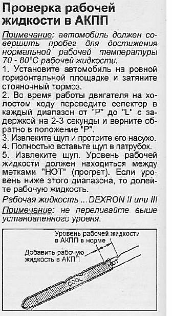

Успокойся! Книга тебе нужна - там все ходы записаны, правда не всегда правильно. Но для АКПП порядок такой
ate.JPG [ 71.85 KiB | Просмотров: 4959 ]
На заглушенной холодной автомобили не работает масляный насос и уровень жидкости выше меток на щупе. Непосредственно после заводки - между метками "COOL".
