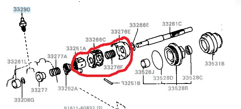

Всем доброго времени суток.
Помогите разобраться для чего эта пробка на корпусе кпп.
Пробка находиться на корпусе штока 4-3 передачи на фото под номером 6

Эта деталь действует как ограничитель в механизме выбора передач, она взаимодействует с деталями обведённым красным, её можно открутить и посмотреть на неё, в этот момент не нужно переключать передачи, она откручивается для извлечения механизма выбора.

да действительно это оказался блокиратор, (выкрутил глянул) но родился второй вопрос, заглянул в отверстие увидел там жидкое масло, вопрос так и должно быть ?

Да хорошо что оно там есть! :D
