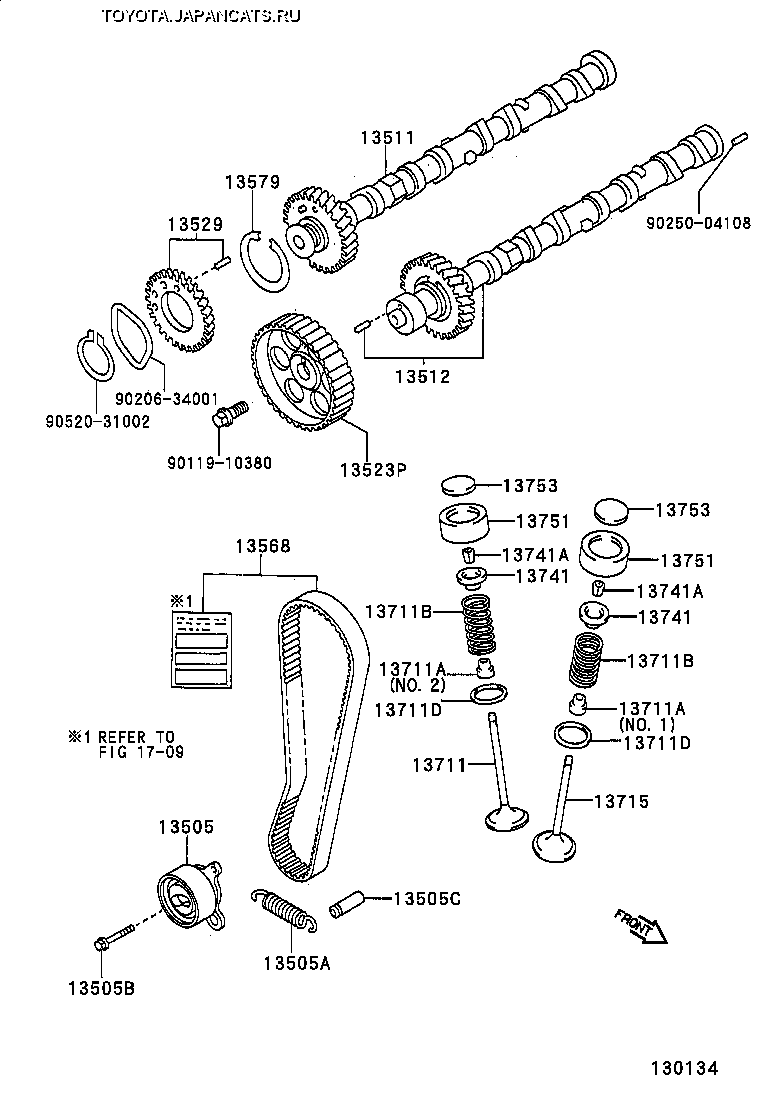

Priest писал(а):
можно поподробней про невзведенную шестерню?
Ну вот эта например 13529
image3.gif [ 21.72 KiB | Просмотров: 15432 ]
 Заголовок сообщения: Re: Стук на холодную 1zz
СообщениеДобавлено: Ср сен 03, 2008 6:31 am
понятно, по сути две половинки шестерни не должны сдвигаться относительно друг друга
но тогда зачем она вообще сделана раздельной :?:

На 1ZZ нет неразрезных шестерен. Рисунок не соответствует
Естественно не соответствует! Это для Priest "можно поподробней про невзведенную шестерню?"
