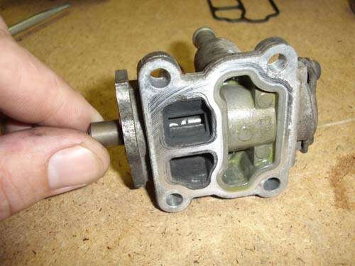

Главный гемор-клапан ХХ.Из-за нагара плохо двигается ось заслонки.А при снятии можно сбить настройку,нужно всё делать аккуратно.Я после чистки не особо почувствовал разницу-обороты плавают впределах 850-870.

СообщениеДобавлено: Вт дек 06, 2011 4:40 pm
Сообщения: 899
Скорее всего некачественная промывка. Клапан надо снять, с него снять магнит и все промыть. Чтобы шток свободно вращался. Смазать либо силиконовой смазкой, либо веретенкой без фанатизма.
