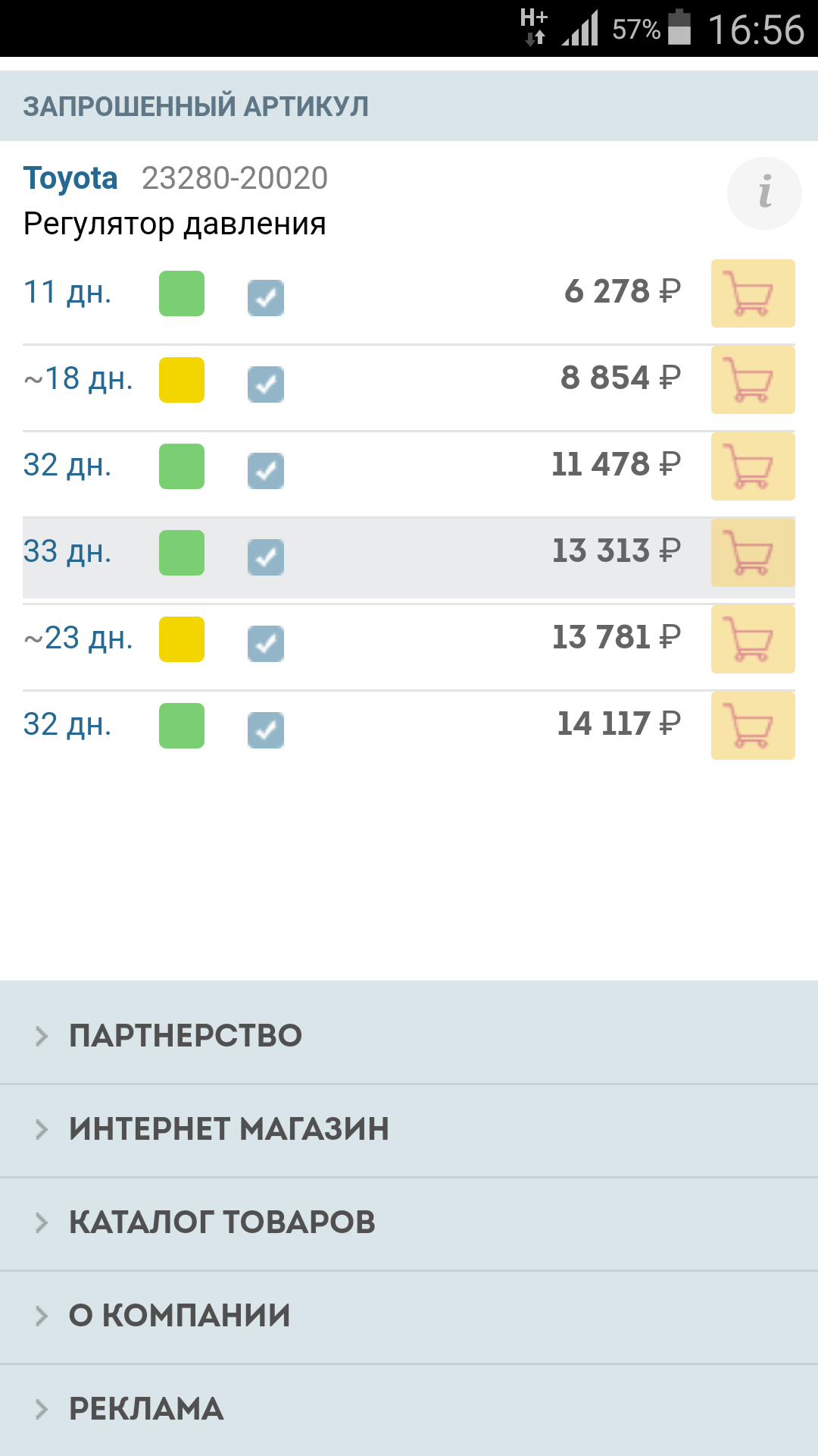

Клапан избыточного давления стоит в баке,его менять нужно,желательно вместе с фильтром, обратки нет.фото не грузится
 Заголовок сообщения: Re: Регулятор давления топлива
СообщениеДобавлено: Вс фев 05, 2017 12:53 pm
Сообщения: 85
Откуда: Красноярский край 24
Имя: Серёга
На топливной рампе стойте дэмфер, который смягчает колебания давления топлива,его замена ни чего не даст,т.к с рампы обратки НЕТ!!!
СообщениеДобавлено: Вс фев 05, 2017 12:56 pm
Сообщения: 85
Имя: Серёга
Screenshot_2017-02-05-16-56-00.png [ 139.8 KiB | Просмотров: 16421 ]

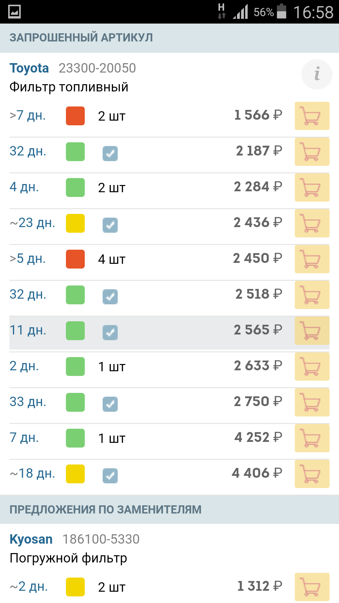

23300-20050 и вот ещё
Screenshot_2017-02-05-16-58-22.png [ 192.77 KiB | Просмотров: 16419 ]

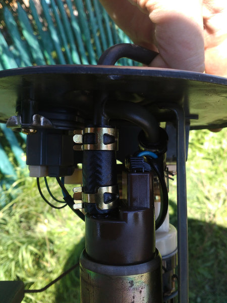

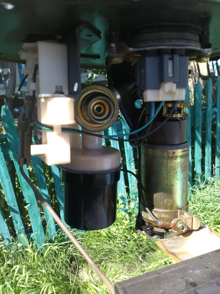

Zubrania писал(а):
у меня на рейке стоит только демпфер. Он располагается с противоположной стороны рейки куда подается топливо. Если открыть капот, то подача топлива в рейку осуществляется с правой ее стороны, в то время, как демпфер расположен слева.
Симптомы следующие, необходимо долго работать стартером, чтобы завести машину
Я тоже его менял он в баке стоит давление не держал совсем, долго приходилось крутить стартером. В системе подачи топлива давление должно быть не менее 1,5 атм (точно не помню) постоянно. А так как давления нет то приходиться накачивать насосом так как насос начинает работать как тока начинает крутить стартер. Мне сначала вообще все твердили насос сдох так как включаешь зажигание а он не работает, но как оказалось потом при замере давления все дело в регуляторе. У меня с таким номером стоит 23280-20020
Если обратки нет, то регулятор встроен в насос. Я думал такое только на рестайловых моторах сделано...
Там тройник стоит после насоса
IMG_20160814_134431.jpg [ 468.42 KiB | Просмотров: 16375 ]
IMG_20160814_134412.jpg [ 475.06 KiB | Просмотров: 16375 ]
