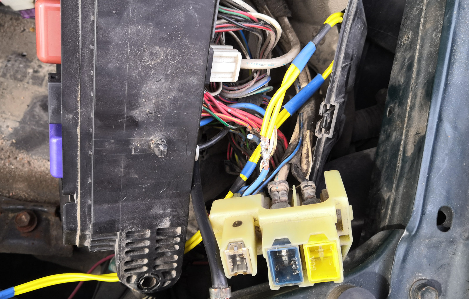

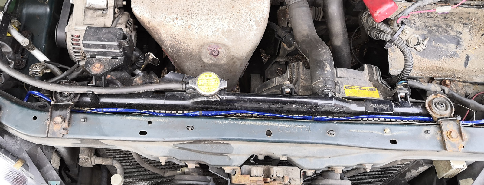

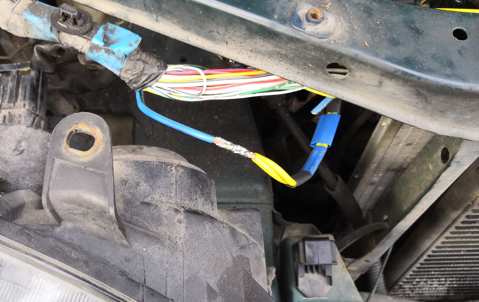

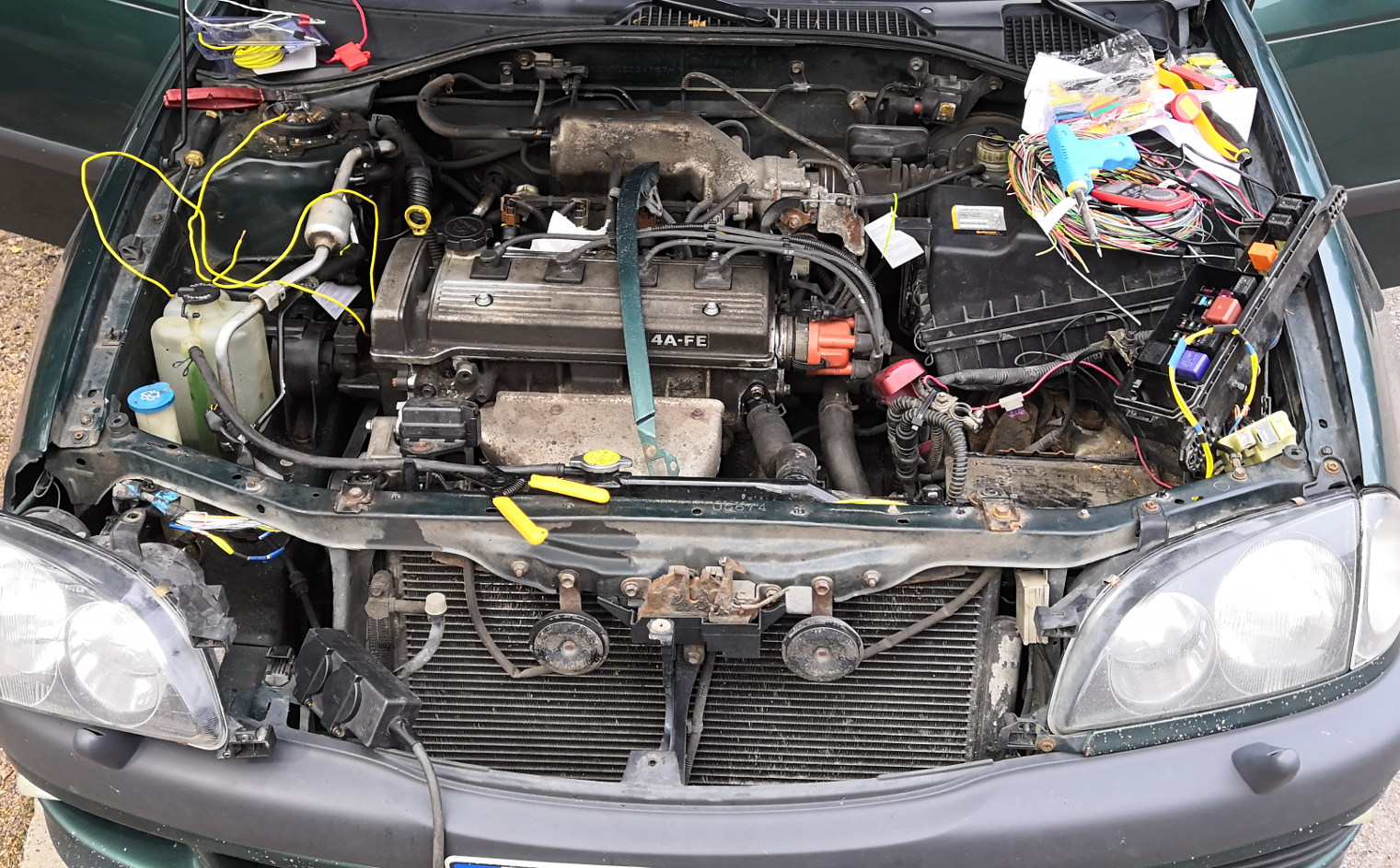

Приветствую всех.
Может кому поможет, я проверил всё и всё было исправно.
Смутило питание на реле +10В вместо 12.2. И сопротивление кабеля в кОмах.
А разъём действительно справа внизу, серенький. Туда и приходит сине-чёрный провод с АКБ.
В общем, в моём случае кабель где-то повредился в районе радиатора.
Да, провод идёт именно там, а не через водительскую сторону, как я думал изначально.
Провод на глаз 6 кв.мм, я взял 2 куска сечением 3 кв.мм и кинул пару.
Коробка с предохранителями на 2 болтах и потом тянуть вверх, там снизу оно ещё пластиковым выступом крепится к кузову.
Всем спасибо кто пытался помочь.
Комментарий к файлу: Обмотал изолентой

Комментарий к файлу: Общее понимание где что
IMG_20190809_154032m.jpg [ 491.77 KiB | Просмотров: 16678 ]
Комментарий к файлу: Блок предохранителей
IMG_20190809_155044m.jpg [ 410.85 KiB | Просмотров: 16678 ]
