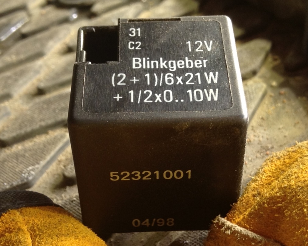

Вот реле поворотов снял, стояло в салоне за предохранителями ближе к крылу ,тупит на морозе, а номера на нем нет ,может кто что подскажет?
image.jpg [ 198.58 KiB | Просмотров: 9145 ]
 Заголовок сообщения: Re: Реле поворотов "Лентяйка"
СообщениеДобавлено: Ср фев 18, 2015 1:00 am
Exist дал мне такой код и цену, у меня тоже дорестайл.
Toyota 81980-32010 Реле указателей поворота (наличие) 1 (срок) 1 дн. (цена) 2 360,27р.
Цена, на мой взгляд, околоконская, я бы поспрашивал на тему аналогов...
А вообще это стандартное 3-х контактное реле поворотов.
Думаю, на ближайшем авторынке от ТАЗа за 150-200р. будет работать не хуже родного)))
Порыл, аналоги от:
Bosch 0 335 200 038 будет порядка 1200р. (что уже вдвое дешевле родного :idea: )
FEBI 11574 где-то 200р.
SWAG 30 91 1574 в районе 250р.
Meyle 100 953 0012 около 350р.
Vemo V15-71-0011 за 400р.

СообщениеДобавлено: Ср фев 18, 2015 2:27 am
Я на Карине и не только я,ставили от ВАЗа,всё работало.

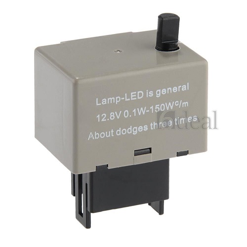

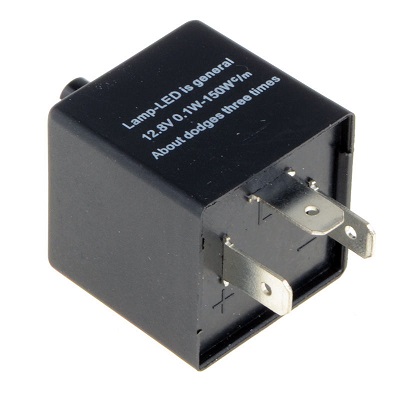

Заказал себе трёхпиновое, тоже с регулировкой, такое:
http://www.ebay.com/itm/Electronic-LED- ... c8&vxp=mtr
А моё восьмипиновое подорожало, я погляжу...
Я за 6,5 бачинских покупал...
Если кому надо, обращайтесь.
Оно такое:
http://www.ebay.com/itm/CARCHET-8-Pin-L ... 3a&vxp=mtr
Комментарий к файлу: Реле 8-пин
Relay_Adjustable_8Pin_small.jpg [ 28.92 KiB | Просмотров: 9087 ]
Комментарий к файлу: Реле 3-пин
Relay_Adjustable_3Pin_small.jpg [ 31.55 KiB | Просмотров: 9087 ]

Спасибо всем за помощь, да правда поставил вазовскую и моргает норм только громче и индикатор моргания возле коректора фар некуда подключать , разживусь деньгами поставлю ленивое реле
