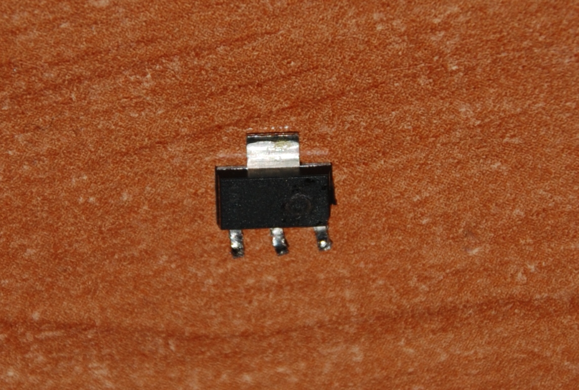

вскрытие показало что погорел действительно транзистор. КТ819 намного больше его по габаритам. на сгоревшем можно прочесть только BSP. Пошел в магазин радио электроники выдали кучу вариантов попадающих по внешним признакам под описание(BSP106,BSP126, 129, 171, 350, 75, 88, 92) на каком остановиться? или вообше другой нужен? и если всеже ставить кт819 то как его паять? где на старом база, где эмитер)

База к реостату, коллектор к лампам, эмиттер на корпус.
Ставь КТ819 с любой буквой в плоском корпусе, они все проходят по мощности.
http://www.5v.ru/ds/trnz/kt819.htm
Которые в наличии из серии BSP слабоватенькие, насколько я разобрался.
