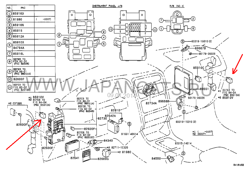

слева реле бензонасоса
справа реле обогрева сидений

это точно оно?? , в руководстве по тех эксплуатации оно в ногах у пассажира рядом с эбу т.е которое на фото под стрелкой справа

Оно оно :) Справа , если нет обогрева сидений, - пусто
А партнамбер у них одинаковый, впрочем как и у реле сигнала

У меня реле безонасоса точно справа ( то есть в ногах у пассажира). Реле срабатывает только после прихода сигнала на ЭБУ с датчика положения коленвала ( сигнал на катушку с ЭБУ идет так же).
