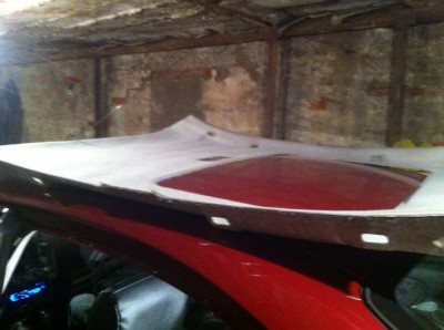

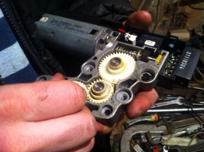

У меня скрежет был от развалившихся шестеренок.Заказал с Москвы моторчик в сборе обошлось 2000р.с доставкой.
крышу снимал сам люк не стал снимать так полозья помазал хорошей смазкой,вроде разработался но не так как хотелось,маленько помогаю ему когда на полную открываю+в самом начале что то закусывает приходится рукой подтолкнуть его опять же это режим "полного"открытия,на проветривание хорошо работает,кто понял о чем я подскажите,заранее спасибо!

Я знаю о чем ты :) У меня тоже самое.
Неровно выставлены тросики относительно профиля в задних направляющих.
Снимаешь стекло и смотришь, чтобы движущиеся штуки в длинных кривых пазах задних направляющих двигались синхронно друг с другом. Снимаешь моторчик и вручную сдвигаешь направляющие-тросики в самое переднее положение до упора и ставишь моторчик назад.
Тросики и направляющие должны двигаться "от легкого дуновения ветерка". :)

крышу снимать не надо. только стекло и отогнуть обивку, что открутить моторчик и чуть его "уронить" вниз.
там силумин везде. сломается быстро.

Medved22
Привет.
Шестерёнка в моторчике лопнула, отдельно сам знаешь не продаются, а в сборе сейчас стоимость как крыло от самолёта.
Совершенно случайно, у тебя не осталось "целых" шестерёнок от старого?
Мужики, может есть у кого шестерни?

NickVel писал(а):
Medved22
Привет.
в первом посте человек просит покоцанные шестеренки что бы напечатать новые на 3д принтере, я бы свои давно отправил, но их просрали на заводе после обещания выточить новые из металла ><
