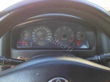

Да туманки сзади и спереди , поставил вчера лампочки теперь АБС горит над разбираться. Лампачка ECON есть в щитке ток вот не знаю должна ли она гореть на моём двигателе или нет, и красный кружок с восклицательным знаком тож не пойму как должен работать . А остальное вроде работает.

...и красный кружок с восклицательным знаком тож не пойму как должен работать...
Должен гореть, если низкий уровень тормозной жидкости в расширительном бачке ГТЦ и когда ручной тормоз задействован.

Блиииин точно вот лопух то. Она горит же когда ручник поднят (w00t) вот запарился то, получается ток про ECON нужно выяснить

Vladimir 22rus
econ это для LB
