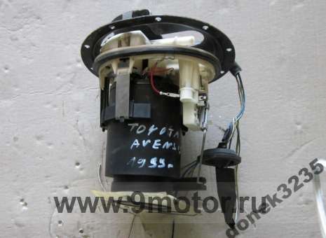

если у тебя насос такого вида то моторчик засунут по центру черной колбы (фильтра). Выдавливается снизу вверх с усилием (я молоточком легонько выбивал, деревянной ручкой) . Корпус колбы не повреди, она не разборная. я фильтр разобрал), там ужас че было, (типа) бумажный фильтр и куча какашек всяких. выкинул потроха, трубочкой помимо соеденил)

поставил бошь от десятки, номер изделия от моего родного отличается двумя последними значениями. клеммы пришлось переделать, поставил обычные мамы. И минус что слышно как гудит насос когда машина работает.

Да жужит точно)

Делал я от десятки на Ауди. Тоже контакты переделывал. Все нормально, но вот потом он перестал выдавать нормальное давление. Пришлось хозяину новый заказывать с АУДИ. Самое интересное, что стает как родной, но по ходу, попался брак. И по поводу жужжения-громче чем родной. Из практики-это был десятый переделанный (даже странно). Значит 1:10 норм. Ходит хорошо. Но и на брак можно попасть.
