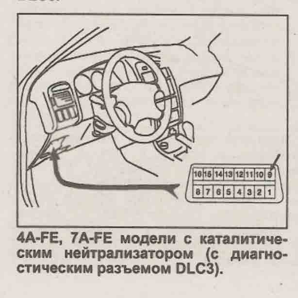

Здравствуйте. Решил проверить мозги своей машинки. Взял для этого блютус адаптер ELM327. в смарт напихал програмок. втыкаю адаптер в белый разъем который слева-внизу от руля за ящичком маленьким (насколько я понимаю именно он и есть OBD2, хотя сейчас глянул в мануал - он DLC3 - а где же тогда OBD?). При включении зажигания сразу начинает мигать лампочка ABS на панели (в предыдущих постах уже писали про такие симптомы и человек не подключился в итоге). подключаюсь смартом к адаптеру. Далее "Car gauge pro" и "OBD auto doctor" не видят ЭБУ. "Torcue" имеет более толковое меню - видит адаптер, обменивается с ним без проблем, но тоже отказывается видеть ЭБУ.
da_cj - писал что описанная мной связка работает.
сегодня буду пробовать подключиться к адаптеру с ноута - может что-нибудь изменится.
Адаптер (опережая вопросы) рабочий - проверялся на форде и опеле.
к сожалению адаптер чужой и разобрать не смогу чтоб посмотреть на распиновку.
Ребята, куда попробовать копать?? в какой бубен стучать?? (бубна есть 2 - шаманский и классический).
