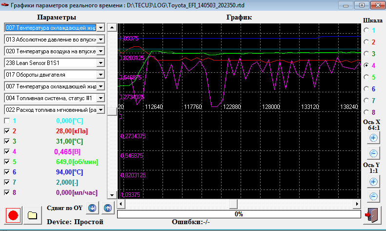

Добрался наконец-то до замены радииатора, вот графики с рабочей температурой. Перед записью сбросил ЭБУ, часть записи на оборотах ХХ, часть при 1500 об/мин. Температура воздуха за бортом - 20 градусов.
На холостых напряжение датчика не меняется.

Андрей, спасибо за график.
Видимо мой датчик всё-таки работает, у меня также всё меняется как у вас с Валерием.
У тебя смотрю температура во впуске 31 градус, у меня 54 буду смотреть этот датчик.
У вас температура охл. жидкости 92-94 градуса, у меня до 98 доходит и вентилятор на холостых включается постоянно, даже когда просто на месте стоишь. В чём причина может быть ? или это нормально?

Потребители не забываете выключать, когда замеряете обороты ХХ? Вентилятор печки, габариты и т.п. через ELS ногу ЭБУ поднимают обороты для компенсации нагрузки на генератор.
Нормально. Тоже включался вентилятор на холостых.
