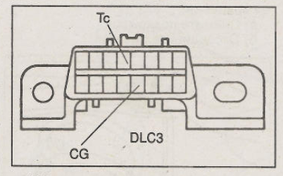

Читал читал, так и не нашел. Загорелась лампа АБС, хотел сделать сброс ошибок через
Сброс кодов АБС (модели с разъёмом DLC3)
Перемкните выводы "ТС" и "CG" разъёма DLC3.
Включите зажигание.
Нажмите на педаль тормоза восемь или более раз в интервале трёх секунд.
Индикатор должен выводить код нормы (мигать 2 раза в секунду).
Снимите перемычку с выводов "TC" и "CG".
снял маленький бардачок там разъем, но какие замыкать контакты?? там же не подписано(((( а мануала нету(

СообщениеДобавлено: Вт окт 28, 2014 1:09 pm
2014-10-28 13-06-36 Тормозная система.pdf - Adobe Reader.png [ 99.74 KiB | Просмотров: 8957 ]

СообщениеДобавлено: Вт окт 28, 2014 1:27 pm
Сообщения: 373
Откуда: Великий Новгород
Fidel Спасибо я нашел. перемкнул заморгала лампа чека по нажимал педаль тормоза но АБС так и горит((( еще моргала лампа подушки. А в обще как с какой лампы считывать ошибки?
 Заголовок сообщения: Re: Не работает ABS
СообщениеДобавлено: Вт окт 28, 2014 1:48 pm
Перемыкаешь определённые разъёмы и считываешь ошибки.

СообщениеДобавлено: Вт окт 28, 2014 2:00 pm
Сообщения: 373
вроде ошибку скинул,лампа потухла, абс заработала.
