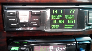

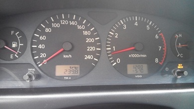

СообщениеДобавлено: Вт фев 10, 2015 10:22 am
IMG_20150210_120048.jpg [ 77.74 KiB | Просмотров: 8691 ]
Мультитроникс
IMG_20150210_120035.jpg [ 91.12 KiB | Просмотров: 8691 ]
Обороты на холостую не маленькие?А то включаю ближний,печку на минимум,и напряжение АКБ падает до 12.2

Я бы сравнивал не часовой расход на холостых, а время открытия форсунок. Для точного отображения часового расхода БК еще откалибровать нужно.

время открытия форсунок 3,2

Многовато. А остальные параметры как выглядят? Обороты нормальные? Давление в рампе замеряли?
ps/ перенес в профильную тему, здесь цифры есть, если поисккать.
