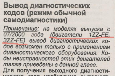

Toretto писал(а):
работает скрепочная диагностика на рестайле, по крайней мере на zz моторах,
Так что, легионовский букварь брешет? 127-128стр, черным по белому: Вывод кодов неисправностей авто с 2000г ТОЛЬКО с помощью диагностического оборудования

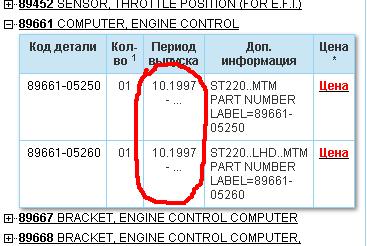

СообщениеДобавлено: Пт янв 16, 2015 12:55 pm
Сергей С@ныч
Оба варианта вашего ЭБУ выпускались с 1997 года (отмечено на фото). Таким образом рестайл их не коснулся и поэтому скрепочная диагностика возможна

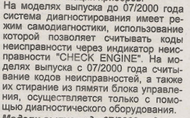

Я, кажется, понял. Букварь просто уточнил ниже по тексту
Вот начало:

А вот конкретика:
2015-01-16 12-59-44 Рабочий стол.png [ 175.9 KiB | Просмотров: 6633 ]
Но тем не менее это противоречит опыту Toretto
