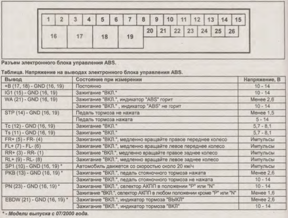

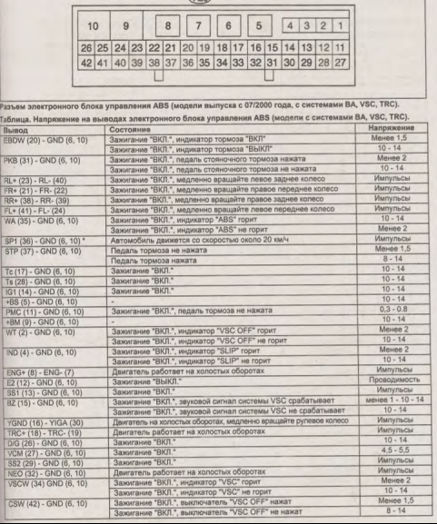

Сделал диагностику, показало задние датчики. Вопрос: кто нибудь знает распиновку разъема ЭБУ АБС?
 Заголовок сообщения: Re: Компьютерная диагностика
СообщениеДобавлено: Пт май 29, 2015 4:32 am
Скачай уже мануал))
Комментарий к файлу: Модели с 2000г. с системами BA,VSC,TRC
_004.png [ 397.03 KiB | Просмотров: 11812 ]
Комментарий к файлу: Все модели
_003.png [ 320.79 KiB | Просмотров: 11812 ]
