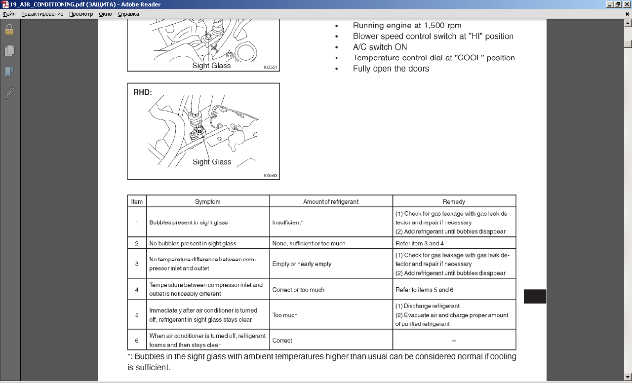

тогда противоречие: много пузырьков-недолив, зеленоватая жидкость перелив. Так что в итоге?

из руководства

К сожалению, не силен в английском. Может у кого есть на русском?

СообщениеДобавлено: Сб авг 16, 2014 5:52 pm
Сегодня посмотрел снова смотровое окошко-пузырей уже нет. правда кондер не долго работал.
