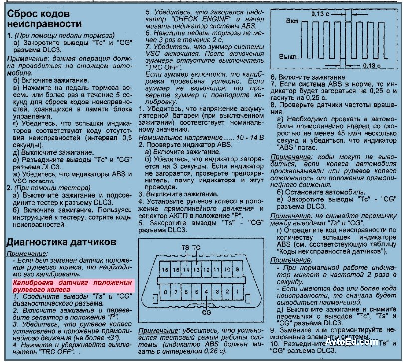

Аналогичная беда. Первый раз скидывал ошибки и деле калибровку. Но теперь бесполезно, скорее всего датчик абс. Скидываю помощь по калибровке, может кому пригодится
