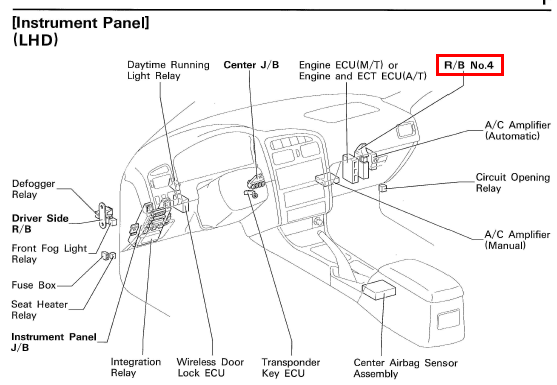

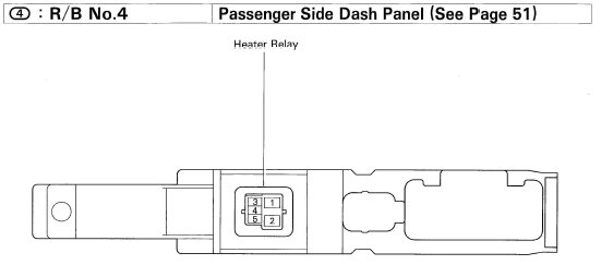

 Заголовок сообщения: Re: Неисправности печки
СообщениеДобавлено: Пт авг 02, 2013 4:24 am
Shoma, лучше поздно, чем никогда.
screen1.PNG [ 68.89 KiB | Просмотров: 12702 ]
screen2.PNG [ 21.25 KiB | Просмотров: 12702 ]
