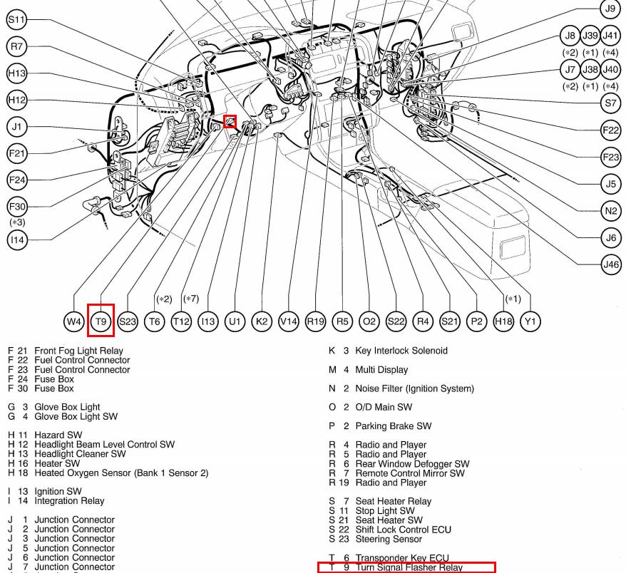

где этот "зверь" сидит ?
Где левая нога водителя, за пластиковой обшивкой.
 Заголовок сообщения: Re: Ну где это реле аварийки ?!
СообщениеДобавлено: Чт май 30, 2013 9:15 pm
Смотри, я выделил красным.
СообщениеДобавлено: Чт май 30, 2013 9:34 pm
я выделил красным.
Во как. Специально пошел, снял обшивку и включил аварийку. Не, не подвел слух - слева висит, щелкает себе. Примерно на уровне ящичка для мелочевки.
