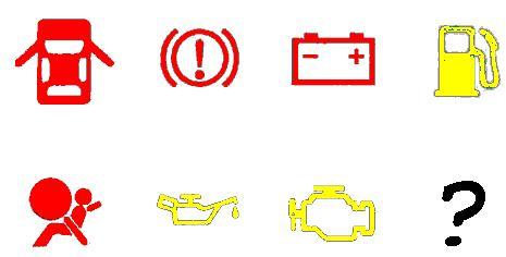

Уважаемые коллеги!
Подскажите пожалуйста какая контрольная лампа стоит в правом нижнем углу левого блока приборки. Она у меня ни разу не загоралась а может ее и не должно быть в соответствии с комплектацией ТЕРРА?

Передние противотуманки.

Спасиб! Теперь все встало на свои места :)

Доброго времени суток? В продолжение о контрольных лампачках можно подробней, какие должны вообще гореть с лева с права с верху походе нечего не горит кроме маслёнки (авенсис 1999 год двигатель 3s-fe)

Владимир,ты в подписи подпиши свою машину,как у ребят что бы каждый раз не париться.про лампочки тоже интересуюсь.некоторые не горят .покопался в эксисте там несколько вариантов по ваттам .так и не разобрался какую куда нужно заказывать.а гореть ещё много чего должно:чек,ручник,батарея(зарядка),маслёнка,уровень тормозухи,подушки,бензин,туманки(если есть перед и зад),-это слева (может не всё вспомнил) справа абс(если есть),режимы коробки, сверху--дальний свет что забыл сейчас добавят кто зайдёт...помоему по комплектациям там некоторые отличия...

снял вчера приборку, половина лампочек перегорело половина вообще отсутствует LOL сегодня пойду покупать и буду ставить. А маслёнка вроде исправно горит на ходу (ярко и не мерцает) :D

посмотришь сколько они ватт которые поставишь ?ну а то что половины нет не факт что они там должны быть ...у тебя туманки перед и зад есть?

Маленькие 1.2 W, большие - 3.4 W. У нас реально хорошо если 2W/4W найдёшь, в основном 3W/5W продаются, а с ними наша приборка рассыпаться начинает :sad:
