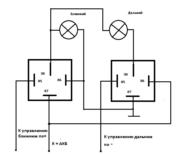

Все надоело. Начал вот такое делать. На каждую фару отдельно.
