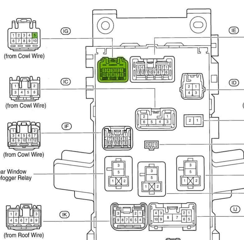

Вопрос был с подвохом? :) Я присоединяюсь ко мнению vvv: замок должен гореть так же, как и центральный плафон, когда его переключатель находится в состоянии "DOOR". Полез в схемы, оказалось, что память меня подвела: сигнал LP, который зажигает центральный плафон, при открытии любой двери и не тушит его в течении нескольких секунд после закрытия дверей, через распределительную коробку не проходит.. а жаль.
Значит надо подключаться непосредственно к Integration Relay, а именно к 5-ому контакту разъема IG на нём (см. вложение).
48.png [ 225.16 KiB | Просмотров: 9454 ]
