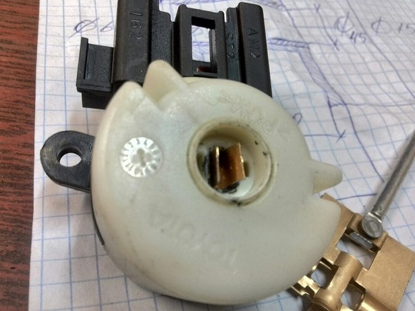

Даже группу менять не обязательно, проблема вызвана тем, что в конт.группе разбивается посадочное место поворотной пластинки.
Эта металлическая пластинка не доворачивает контактную группу в крайнее положение (когда должен крититься стартер).

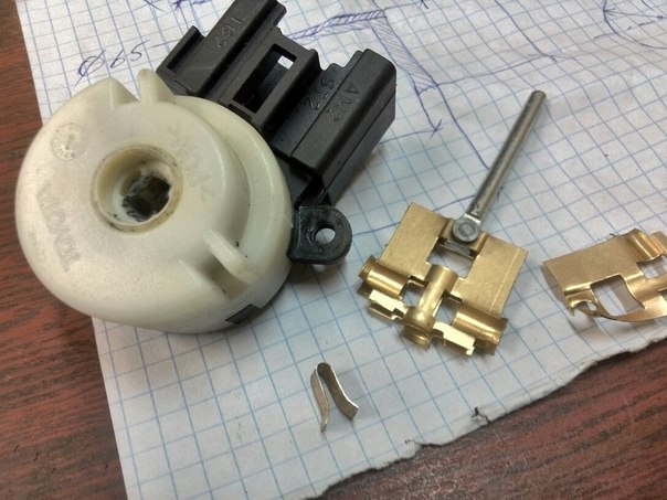

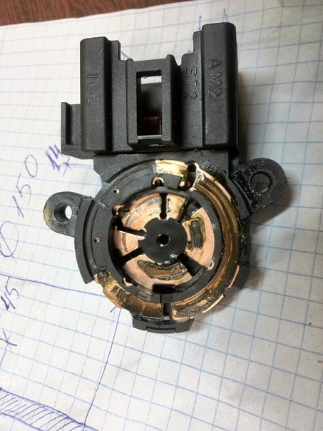

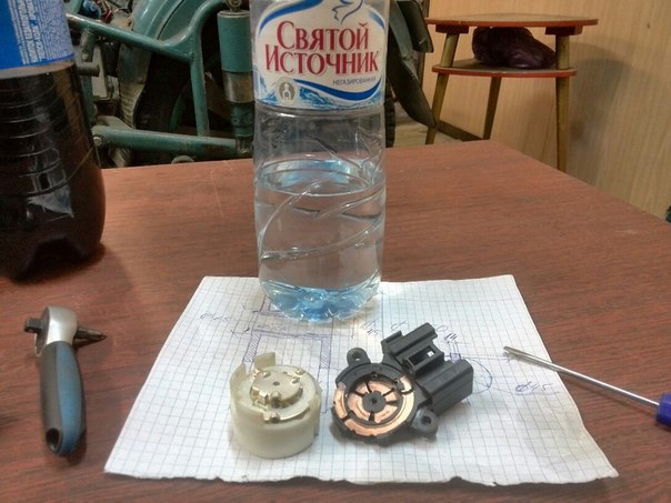

Ну в общем проблему решил. Вся проблема была именно в разбитом гнезде. Устранил следующим образом. Разобрал замок, и увидел ужасно грязную контакную группу. Промыл все чистым спиртиком. Потом из клемм сломанного тройника 220 вольт вырезал и согнул пластинку. Вставил в гнездо. Собрал все обратно. ЗАРАБОТАЛО!!!!! С ПОЛ ТЫЧКА ЗАВОДИТСЯ! Правда ключ теперь туговато вращается, Ну это ничего, притрется. Думал при промывке контакной группы пропадет и утечка тока, что я описывал в этой теме viewtopic.php?f=16&t=4656 но ни фига! Будем звать мегаэлектрика. А так все хорошо!
Комментарий к файлу: грязная контактная группа
7QSIGyn9chQ.jpg [ 66.35 KiB | Просмотров: 10776 ]
Комментарий к файлу: промытые спиртом детали
73ILZzvpw1g.jpg [ 62.39 KiB | Просмотров: 10776 ]
Комментарий к файлу: пластинка из контактов тройника
czDVn0PfuAI.jpg [ 65.07 KiB | Просмотров: 10776 ]
Комментарий к файлу: вставленная пластинка
aAvAZjQpAYc.jpg [ 54.3 KiB | Просмотров: 10778 ]
