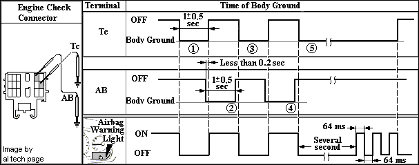

Решил разобраться с постоянно мигающей лампочкой SRS. диагностика скрепкой выдала ошибку 32(неисправность правого датчика SRS). Добрался до него, визуально цел , не мят. Поехал на разбор купил другой, поставил, выполняя меры предосторожности. Все подключил, завожу, а лампа так и моргает все также ошибка 32. Решил пойти дальше, разобрал центральную консоль, Начал прозванивать провода, все звониться отлично, нечего между собой не замкнуто. Начал думать дальше. Пришел к выводу, что ошибка значит просто сидит в блоке и не хочет сбрасываться. Решил пройти процедуру сброса из мурзилки. И тут первая проблема нет разъёма dlc1, а есть только dlc3, но на нем не подписано какой контакт AB, начал искать обозначение разъёмов в интернете. Нашел.
Проверил напряжение на контактах на одном при включенном зажигании 12в постоянно на другом 12в переменно. Малость испугался коротить на землю. Но через пару минут скрестив пальцы, начал пробовать как описано в мурзилке, результат ошибка некуда не делась. Повторил результат тот же. Полез дальше в интернет искать способы. В итоге вышел на сайт, где было приведено оригинальное руководство для тойот и там была эта инструкция.
Инструкция
Примечание: Это изложение Руководства по ремонту Toyota не предназначено для того, чтобы быть заменой фактических публикаций (The original Toyota Repair Manuals RM179U1 и RM179U2). Рекомендуется любому владельцу получить (приобрести) оригинал Руководства по ремонту (RM179U1 и RM179U2) в любом региональном Представительстве Toyota или Центре обслуживания или в Toyota Motor Corporation
(a) Соедините контакты «Tc» и «AB» диагностического разъема с проводами соответствующей длины.
(b) Поверните замок зажигания в положение «ACC» или «IGN», сделайте паузу не менее 6 секунд.
(с) Начиная с контакта «Tc», присоедините поочередно контакты «Tc» и «AB» с корпусом («минусом») с периодом 1.0 ± 0.5 секунды дважды. После этого сохраните соединение контакта «Tc» с минусом.
Примечание: При чередовании присоединений с корпусом (кузовом) контактов «Tc» и «АВ» отсоединяйте один при уже замкнутом другом контакте. Интервал времени между замыканиями должен быть в пределах 0.2с указанных на рисунке.
(d) Через нескольких секунд, когда индикатор «Airbag» "заморгает", очистка памяти кодов самодиагностики закончена.
Важные пункты подчеркнуты.
И еще схема как это выглядит визуально.
Своими словами: первым заземляется контакт op8(tc) на секунду, потом Ab 0.2 секунды они оба должны буть на земле на рисунке четко видно. так 2 кругаи при третьем заземлетии контакта op8(Tc) держим его на земле секунды 3-4 и отпускаем.
Проделал все по этой инструкции и вуаля, ошибка стерлась, лампа работает как надо 7 секунд горит потом тухнет. Инструкцию выложил может кому пригодиться. Тк в мурзилке сократили инструкцию до безобразия упустив важные моменты. на второй картинке впринцепи понятен весь порядок действий. Надеюсь комуто поможет. Так как можно обойтись без процедуры снятия ошибки сканером :)

для рестайла не прокатит видимо?
100% не скажу. Но ссылку на инструкцию нашел на сайте от совсем другой тайоты, алиона или альтезы непомню точно. Там парень писал что это универсальный тайотовский метод.

TEQUILA писал(а):
пробовал. не прокатило, поморгала часто-часто и опять заморгала. либо же ошибка такая что не уйдет. 48 - такой ваще нет в описаниях...
значит сбросилась и выскочила опять, тк проблеса не устранена. В книге пишет что если выдает код которого нет в описании , то неисправен центральный датчик(блок) срс
48-обрыв в цепи воспламенителя левой боковой подушки безопасности(описание из рукаводства по ремонту)
