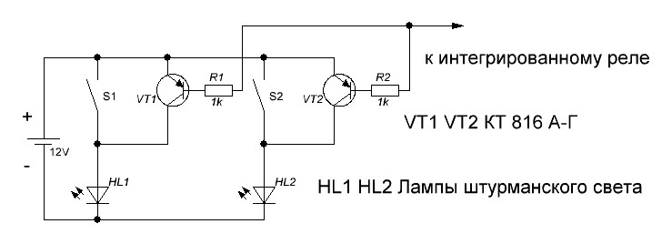

Смысл в том, чтобы изменить алгоритм работы штурманских огней, а именно:
- при открытии дверей они должны включаться одновременно с салонным светильником
- пользоваться штурманским светом можно как и ранее

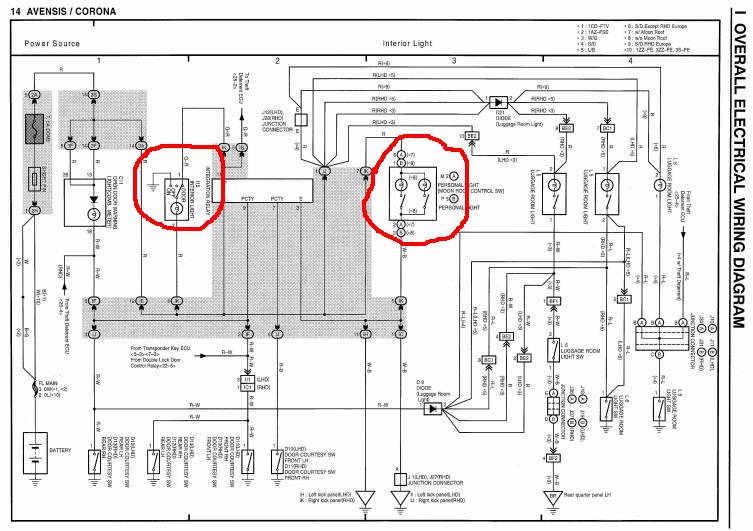

Реализация на наших авто усложняется тем, что, как и в заметке автора салонный светильник управляется минусом а штурманские огни управляются плюсом.
К стати в схеме на наши авто (первый рисунок), ошибочно указано, что штурманские огни управляются минусом. Автор заметки переделывал светильник, чтобы изменить управление с + на -
В моем случае в штурманский свет установлены светодиодные лампы и переделок потребовалось бы еще больше (нужно изменить полярность на лампах)
Поэтому было принято решение вместо диодов использовать транзисторы, а светильник не переделывать! (рисунок 2)

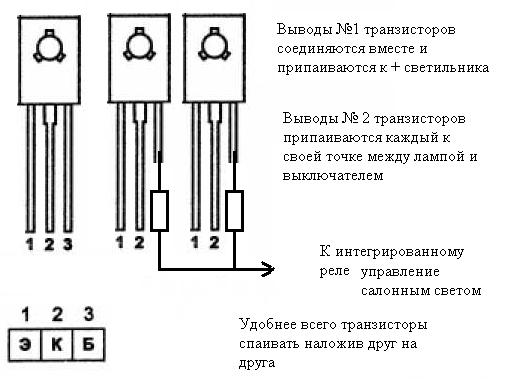

Для кратчайшего соединения светильников управления просунуть провод под потолком не удастся (мешают усилители крыши) Поэтому вариант прокладки провода: от штурманского светильника под потолком вдоль лобовухи, затем по левой стойке вниз к интегрированному реле.
Для не сведущих в электронике, на рисунке, на пальцах показано как, что, куда паять...
.jpg [ 47 KiB | Просмотров: 4536 ]
