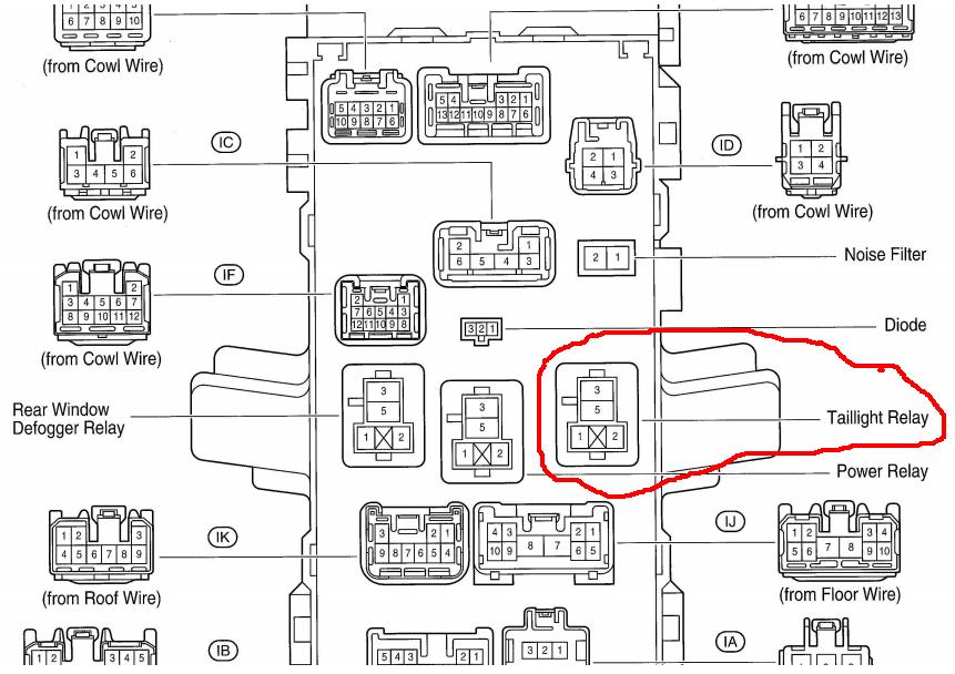

Ребята привет! Скажите пожалуйста где у нас находится реле габаритов? Ближнего и дальнего нашел под капотом. А оно где? Спасибо.

Неправда ваша!
Реле габаритов расположено с обратной стороны блока предохранителей, что под малым бардачком, у левого колена водителя.

Всем откликнувшимся спасибо. Реле нашел там где сказал Вячеслав. Удачи на дорогах.
