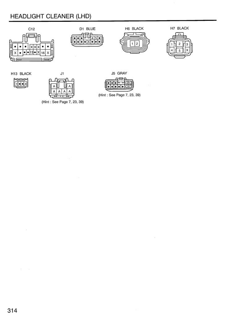

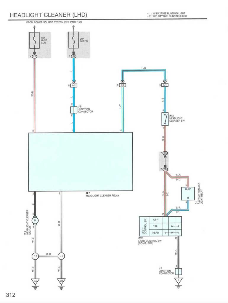

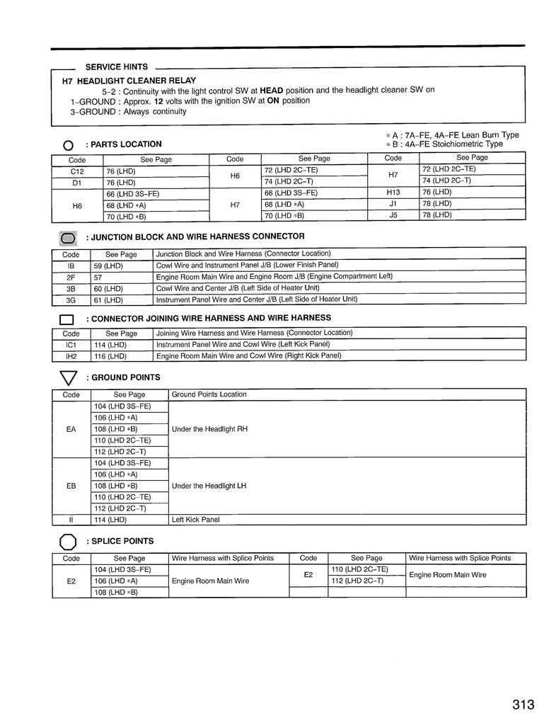

Схема, размещение элементов и вид разъемов.
На схеме показан вариант с ДХО и без него.
У тебя скорее всего, без ДХО.
Клеммы и корпуса разъемов можно подобрать на разборках.
Или корпуса разъемов купить в интернет-магазине. Порядка 250-350 руб. за штуку.
Номера их найди в книге "Harness Repair". Представлено в интернете широко.
Подбирать по внешнему виду разъемов.
