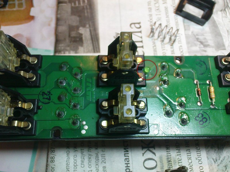

Привет из Сибири!Такая проблемка:на водительской двери,в подлокотники,панель с кнопками,2 стеклоподъёмника,блокировка центр.замка и правого стеклоподъёмника,в букваре про авик написано,должны гореть.Какие кнопки должны подсвечиваться?Попытался подключить питание как в букваре- тишина,не смог разобрать этот блок(не снимаются клавиши).Может не на всех моделях горят?

slavok71 писал(а):
Походу гореть должна только AUTO
Так и есть. Подсвечивается светодиодом (обведен красным). В остальных клавишах-кнопках подсветка отсутствует.
DSC032221.JPG [ 108.6 KiB | Просмотров: 10290 ]

AUTO -это функция открывания и закрывания только водительского стекла, AUTO- озночает автоматическое поднятие до упора,либо автоматическое открытие до упора ...горит только сама надпись AUTO но судя по всему у тебя её нету,а значит подсветки в твоём случае нету вовсе.
