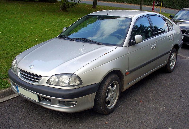

Доброго всем времени суток!!!
Toyota - Avensis 1999 (2C-TE - Denso - MT), сожгли ЭБУ, долго искали, нашли, поставили и вот проблема - В2799 - Неисправности иммобилайзера, но на старом блоки его не было, ключ обычный, без всяких чипов и т.п, в машинке, вообще нет иммобилайзера, а вновом блоке он прописан и активирован, судя по всему, может модель свежее, не знаю.
Как удалить иммо из ЭБУ, подскажите, понимаю, что надо везти в Иркутск на Тойота Центр, чтобы перешили, но далеко, может есть более доступный вариант, может, как на наших ЕЕПРОМКУ можно перепаять, может ещё что-то.
Подскажите!!!
Спасибо, с уважением, Сергей.
