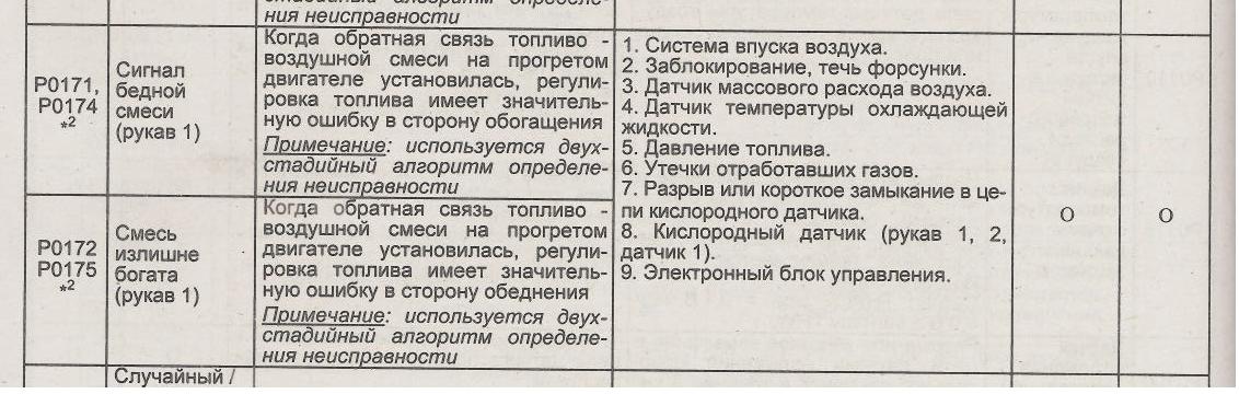

Фтвкун писал(а):
какой подсос воздуха если смесь богатая?
Если подсос перед датчиком кислорода, система обогащает смесь, т.к. ДК дает команду "бедная смесь" и блок управления обогащает смесь не подозревая, что датчик кислорода обманули
Фтвкун писал(а):
ДМРв тоже не причем.
ДМРВ может врать как в большую так и в меньшую сторону, следовательно из за него смесь может быть как бедной так и богатой

Фтвкун
Млин, даже скрин из букваря приложил, где русским по белому написано, что ДМРВ может быть виноват...
Видимо букварь писали люди менее осведомленные чем вы... :oops:
И я несколько раз перечитал свой пост и как Фидель, не нашел никаких противоречий
