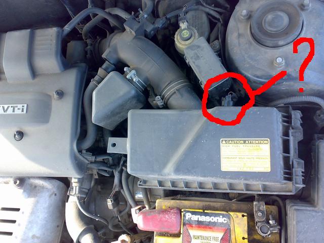

хотел почистить потому как расход великоват, но всё облазил не нашёл, где он может быть?

У меня в корпусе воздушного фильтра, как на твоем движке-не знаю. К нему подключается продолговатый разъем с 5 выводами,надпись Toyota и помоему еще koyto, крепится 2 шурупами. Повторюсь-это на 1,6(3ZZ-FE).

вот фотка, покажите где искать

Что значит расход великоват? Город? Шоссе?
город 13-15
трасса 9-11
у меня вторая машина w220 мерс с V8 и расходом на 2-3 литра больше :)

Да многовато! На этих движках маф-сенсора нету(имхо), поскольку сам посмотри от фильтра до дросселя идут провода только на датчик температуры и на вакуумный датчик. Кстати у тебя на против последнего трубка отсоединена, может в ней трабла?

это я её случайно отсоединил когда всё облазил в поисках, потом как пологается всё сделал, думаю может свечи поменять, какие подойдут ?

Не помню номер, но точно иридиевые - 600р за шт! Меняй так же фильтр воздушный, попробуй промыть инжектор. И дроссель можно почистить.

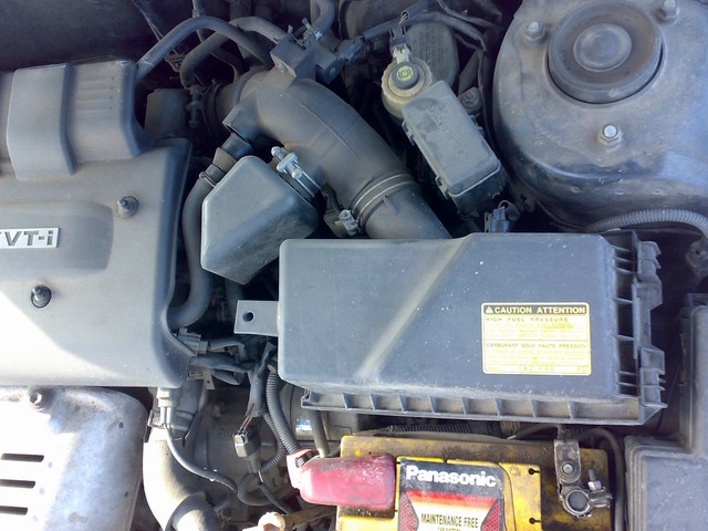

А это что за датчик в корпусе фильтра - подскажите???

Это Температура воздуха на впуске.
Пробовал отключать. Не заметил разницы особой что с ним что без него.
только джеки-чан зажегся.
1az-fse - на нём нет MAF. есть MAP (стоит на моторном щите, от него трубка в впускной коллектор) - не ломается никогда.
