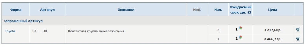

84450-02010 вроде так, а кнопку, насколько я понял можно самому быстро поставить. (15-50 рублей за кнопку и два проводка)

Возможно есть не оригинал, а то этот имхо дороговат

Да, три тысячи за группу, ну его нафиг, буду с кнопкой ездить. Тем более она хорошо вписывается в салон :wink:

И контактная группа стоит не 3000, а 1500
