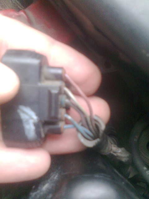

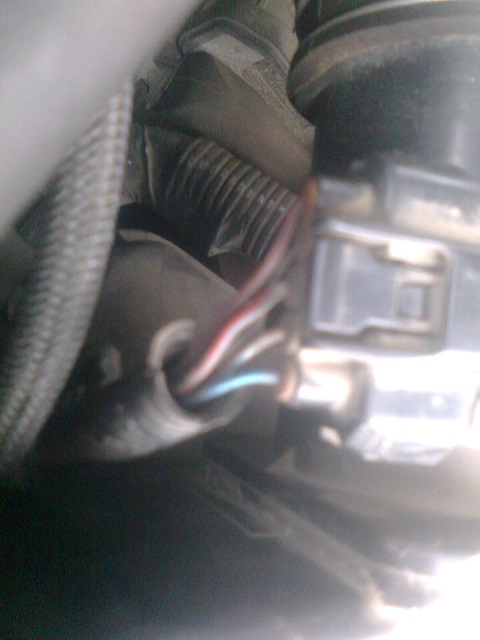

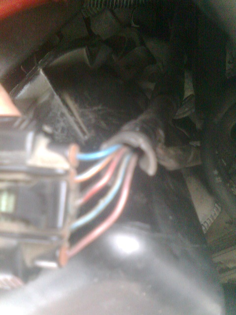

Сорри за качество! Ближе камеру подносишь - всё расплывается, отдаляешься - цветность теряется.
Фото1 - разъем на датчике, фото2 откинуто от датчика и фото3 - откинуто и перевернуто.
А с цветом там правда не всё хорошо; даже зрительно не дашь конечную оценку цвету и полоскам на проводе, не говоря уже про фото.
Одни, вроде как с черной полосой, другие - с серебристой.

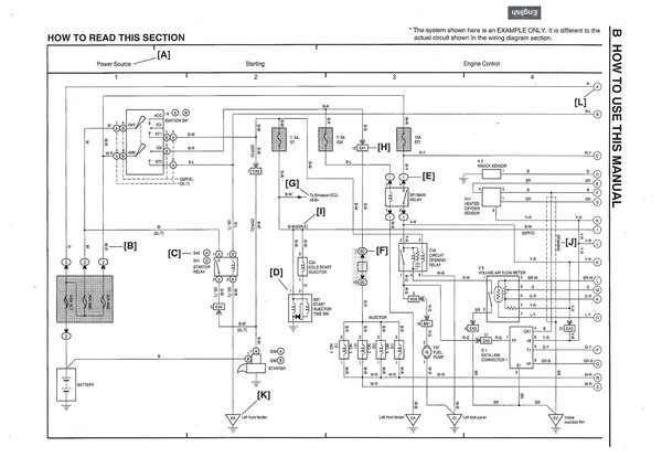

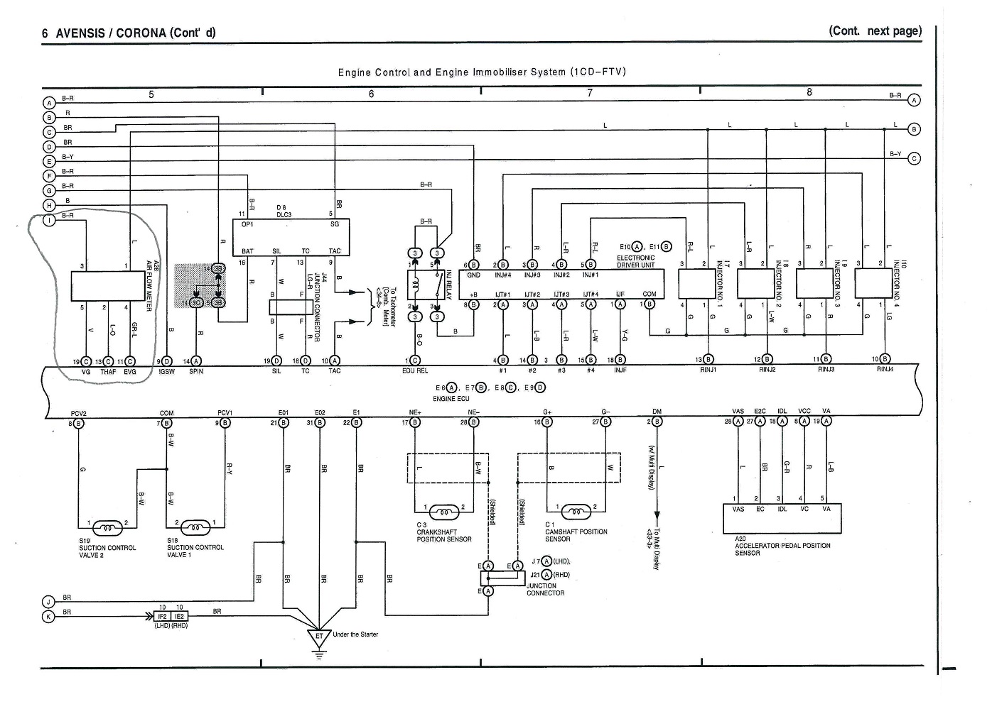

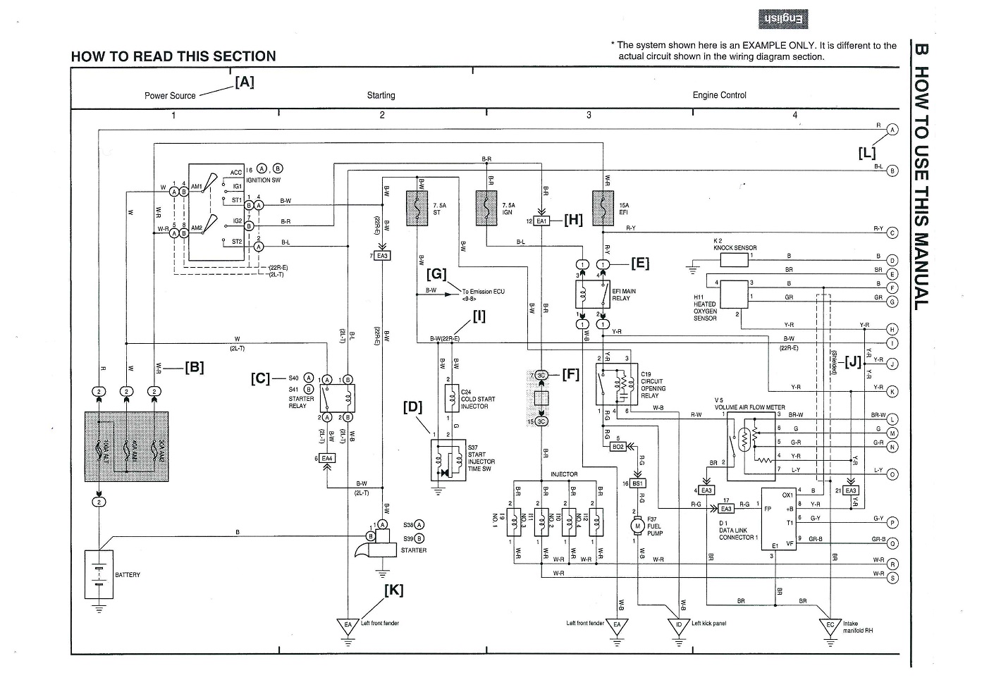

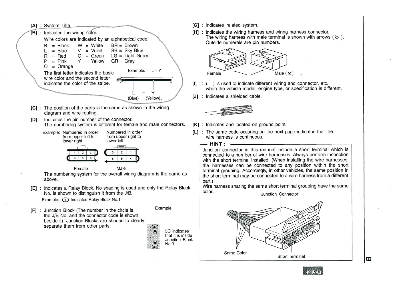

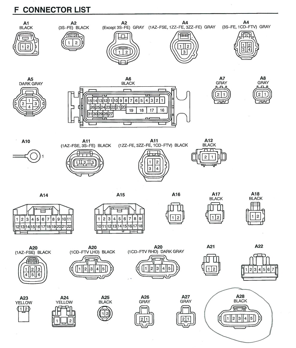

Дополняю ещё инфой
Интересующее тебя обведено карандашом
