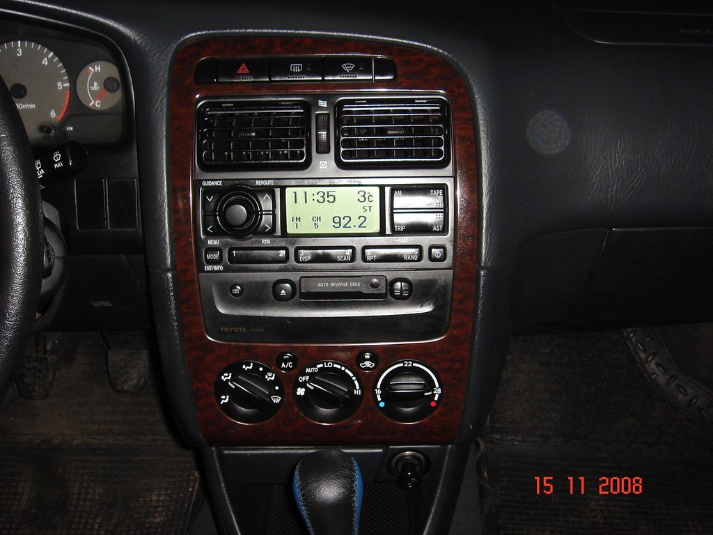

на вашей модели есть климат контроль!!! ммммм... :eek: у меня авик 2000 год, переходящая на 2001 г, 1zzfe 1.8 газ бензин, 129 кобыл механика, 5 ступка, кузов T22, седан, и у меня нет климата, ну а раньше не замечали как он работает ? так же, или реже ?
