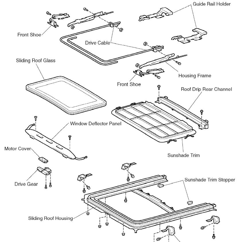

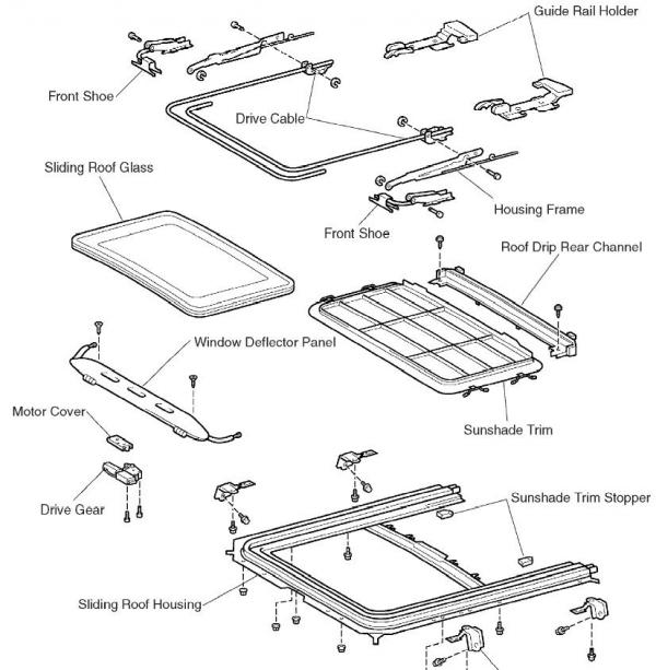

После того, как я сломал мотор люка, я разобрал люк, всё смазал, но заметил некоторые неровности из-за которых походу люк назад теперь не едет, хотя если его хорошо прижать и нажать на кнопку он уезжает. Меня это особо не волнует, т.к. приоткрытого хватает.
