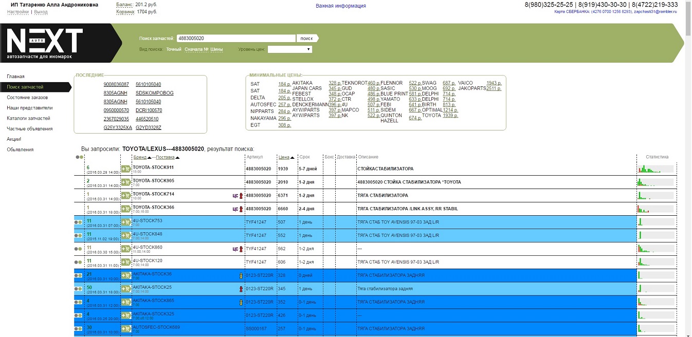

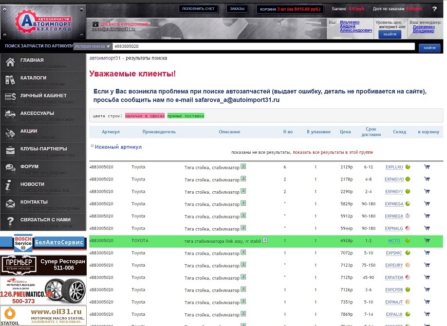

Сибиряк-69 писал(а):
Andrey_76 писал(а):
с довольно сносным ресурсом и ценой ориентировочно 1200 рублей
-я как понял б/у за 1200р.- т.к. ориг.экзист 4816р. и 14262р. за шт.
Возможно, что у Вас в регионе они и имеют нескромный ценник; я пишу ценники по своей регистрации (ниже на фото)
2.jpg [ 204.68 KiB | Просмотров: 14057 ]
1.jpg [ 239.08 KiB | Просмотров: 14057 ]

Ну.. тоже ничего так ценник 6 с хвостиком касых :sad: за какой-то линк стабилизатора. По моей учетке цена переднего линка 4800 и доставка 30 дней, либо 18 штукарей и доставка 14 дней.
Эти гандоны смеются над нами или издеваются? :crazy:
Есть вот такой номерок 48820-20040 для 195-й и 215-й Калдины. стоит 3600, доставка 2 дня. По конфигурации то же самое, что и на Авенсис. Я думаю, если менять парой правый и левый, то будет все норм.
Я взял на пробу 1 линк переднего стаба Blue Print ADT38502 (он кстати, на Калдину тоже идет) за 605р на пробу. Поменял и 2 месяца по полнейшему бездорожью ездил. Пока ездит.
