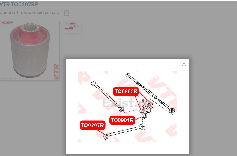

TO0904R Вот этот гляньте. Только на экзисте не пробивается, пробивается на : Детали.ру
1.png [ 176.18 KiB | Просмотров: 9231 ]
