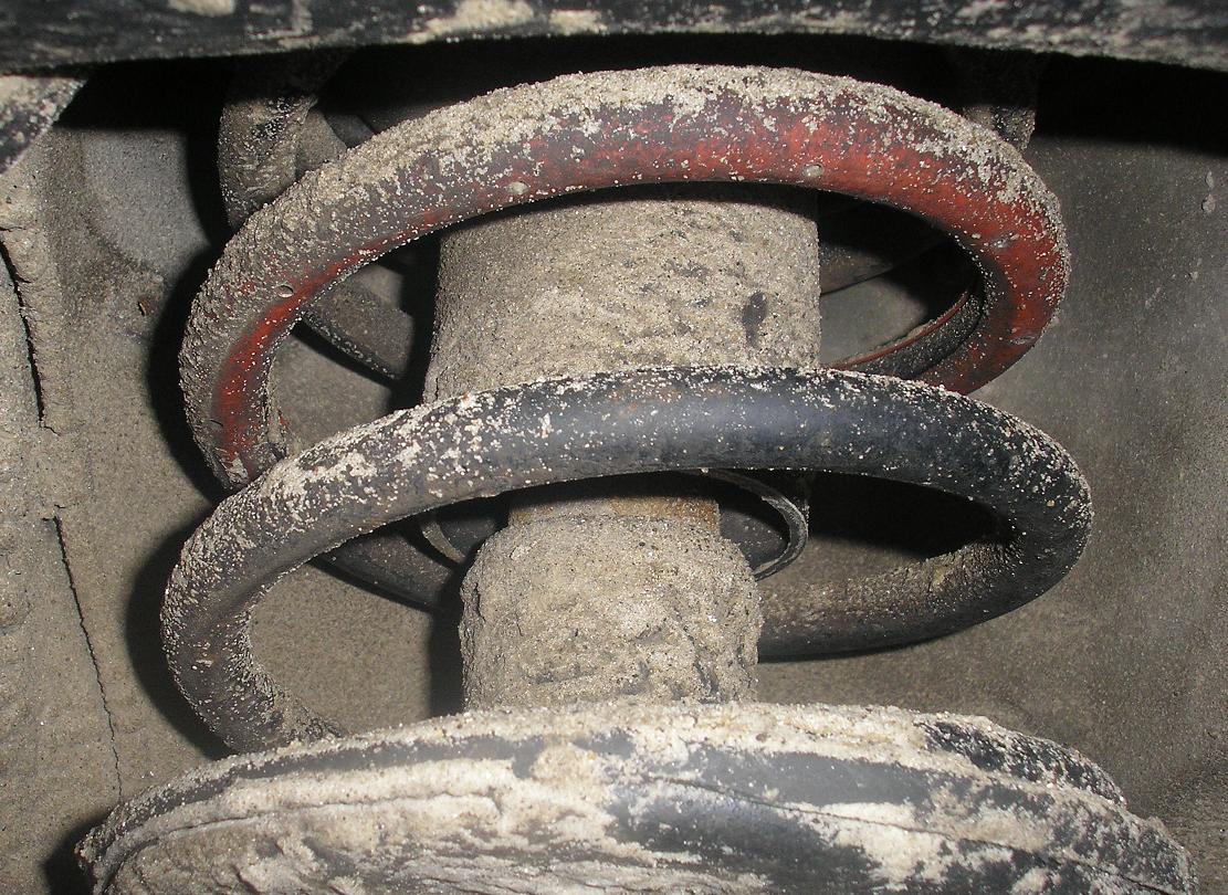

У меня вот так. Ставил 1,5 года назад оригинальные пружины 2112 с отрезанием 1/4 витка.
.jpg [ 5.34 KiB | Просмотров: 19248 ]
.jpg [ 5.06 KiB | Просмотров: 19248 ]

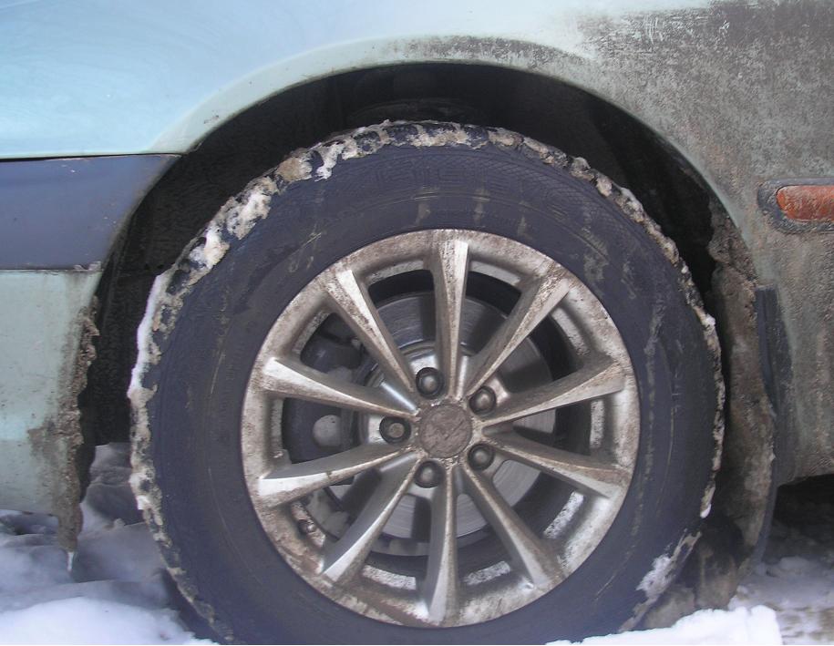

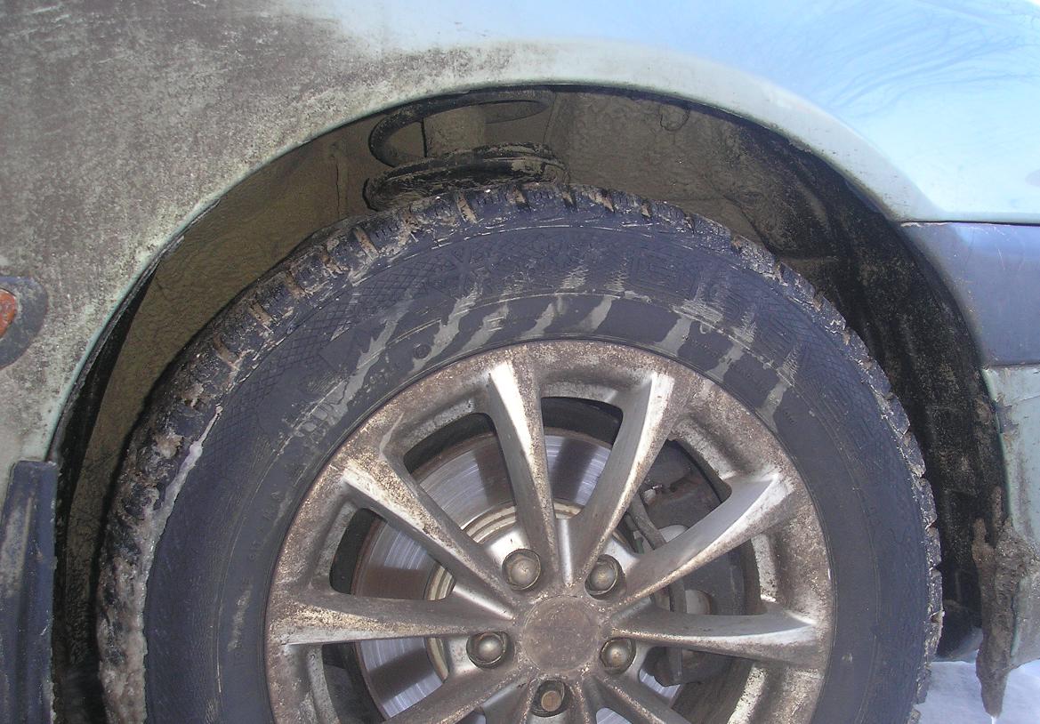

Dieselpower писал(а):
Фото машины сбоку, оценить на каком уровне находится центр колеса.
Сделал фото сегодня, прошу прощения за грязную машину.
Пружины на машине установлены 3 года назад
.JPG
.JPG [ 224.41 KiB | Просмотров: 19220 ]
2.JPG [ 85.11 KiB | Просмотров: 19220 ]
1.JPG [ 160.09 KiB | Просмотров: 19220 ]

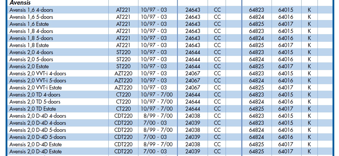

Снимки из каталога Килен, здесь номера пружин и их размеры, по размерам сначала толщина прутка, потом посадочные размеры верх и низ, а также общая длина.
pruzhiny.jpg [ 271.19 KiB | Просмотров: 17984 ]
pruzhiny_razmery_pered_jpg.jpg [ 41.57 KiB | Просмотров: 17984 ]
pruzhiny_razmery_zad_jpg.jpg [ 43.32 KiB | Просмотров: 17984 ]
