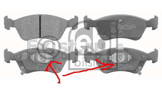

Скрипят из-за отсутствия противоскрипных накладок на внешних сторонах колодок. Не все производителя ставят.
Binder1.jpg [ 23.76 KiB | Просмотров: 9354 ]

На текстар кстати не было их. переставил со старых.
