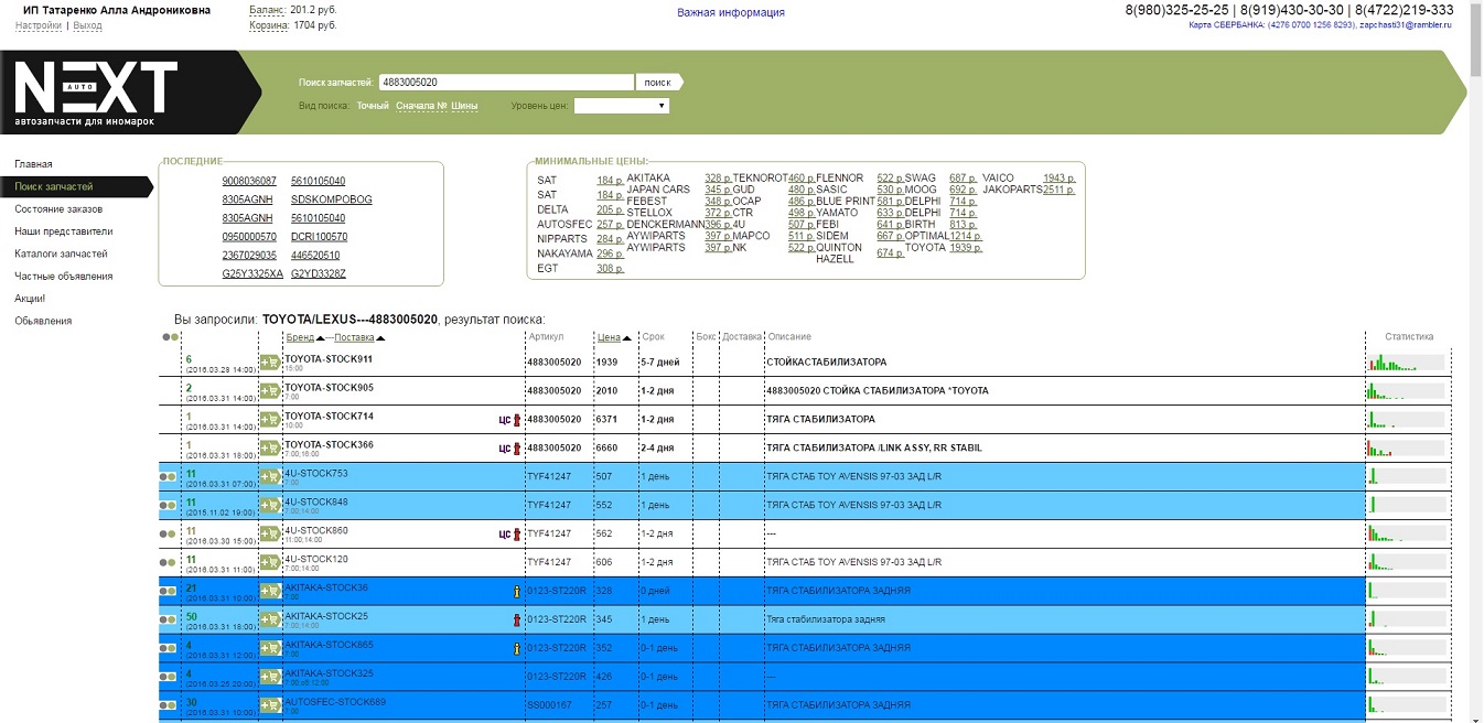

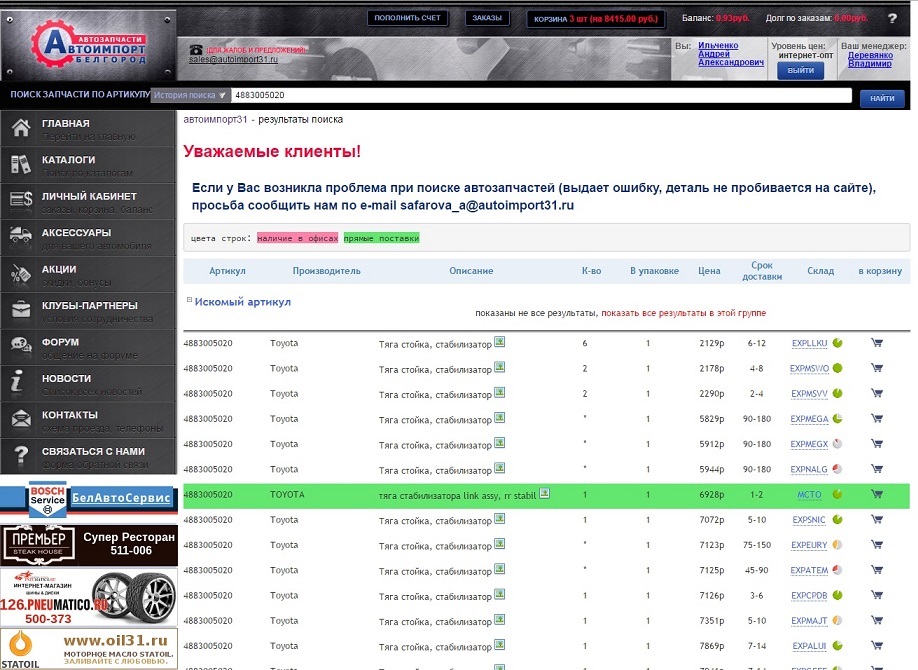

Сибиряк-69 писал(а):
Andrey_76 писал(а):
с довольно сносным ресурсом и ценой ориентировочно 1200 рублей
-я как понял б/у за 1200р.- т.к. ориг.экзист 4816р. и 14262р. за шт.
Возможно, что у Вас в регионе они и имеют нескромный ценник; я пишу ценники по своей регистрации (ниже на фото)
2.jpg [ 204.68 KiB | Просмотров: 15007 ]
1.jpg [ 239.08 KiB | Просмотров: 15007 ]
